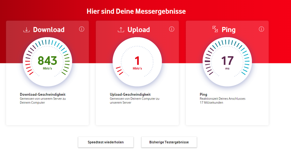

Nichts desto trotz habe ich derzeit noch ein anderes Problem nämlich massiven Upload Verlust.
Wenn ich Speedtests mache sagt er mir der Download ist ok, das war bis vor kurzem auch nicht so.
Und der Upload ist nur noch bei max. 6Mbits von 50 Mbits.
Kann sich das mal wer anschauen? Hatte viel von Rückwegstörungen gehört und das diese von der ferne gefunden und behoben werden können.
Zur Info: prinzipiel sollten die 50Mbits locker funktionieren, ich hatte vor meinem Upgrade auf 1Gbit eine 500/50 Leitung. Dort lagen die 50Mbits Upload immer an.
Kann sich das mal jemand von Vodafone anschauenVFStation_Speedtest_Vodafone.PNG

Jetzt über Ostern ist das noch schlimmer geworden...
max 1Mbit im Upload von 50...
Download ist aber alles ok...ich versteh das nicht 😕

hier nochmal ein paar tests und Bilder vom Router.
