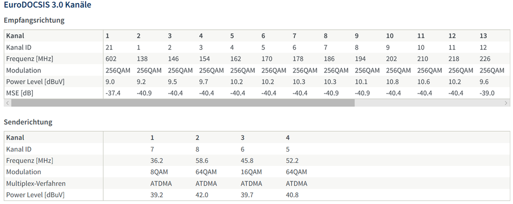

Ich habe mal wieder mein altes Problem.
Der Download ist konstand zwischen 80 und 100 Mbit und somit 1a.
Die werte vom upload schwanken in der Fritzbox wie beim letzen mal auch.
Das Problem war nun ja eine ganze zeit weg nach dem ihr etwas umgestellt habt und ist nun leider wieder gekommen.
Der Upload liegt bei Maximal 3 Mbit was ziemlich wenig ist und das vormittag wo noch nicht viel im internet los ist.
Fritzbox neustart usw habe ich alles schon probiert. Wie beim letzten mal keine besserung.

Hallo.
Also ich habe gerade eine SMS bekommen. In der steht das mein Auftrag erledigt ist.
Am Upload und den schwankenden Modulations Werten hat sich nichts geändert.
Könnt ihr dazu mehr sagen?
Also Ziel sollte auf jedenfall sein 4,5 Mbit sicher zu haben im upload. Bei den aktuellen 3000 habe ich regelmäßig beim online Spielen probleme. Wenn Discord und noch ein paar andere Programm mit laufen.
Das hat ja auch die ganze zeit problemlos funktioniert.
Gruß
Joachim
Es schwankt meist zwichen 2,5 und 3,5 meist so um die 3.
Ab und zu sind auch ausreiser dabei. Nach oben aber fast nie wenn dann nach unten.
Der paketverlust liegt zwischen 0 und 2%

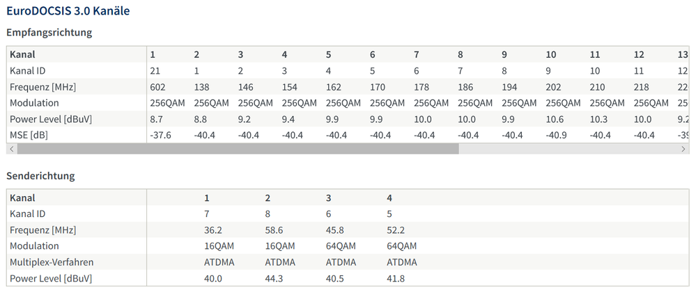

Bei mir ist alles noch beim alten die QAM werte der ersten 3 kanäle schwanken Stark manchmal bis auf 8.
Der Upload ist nach wie vor sehr launisch.

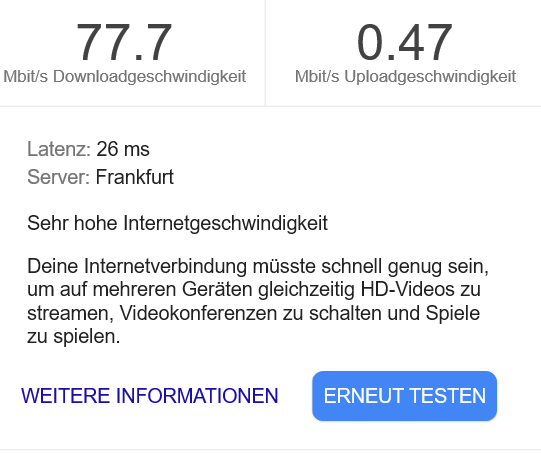

Hi.
Also heute habe ich wieder eine SMS bekommen das mein Auftrag erledigt ist.
Das find ich Super nur leider habt ihr vergessen das meiner Fritzbox auch zu sagen.
Der Upload dümpelt weiter bei 3 Mbit und die Kanäle schwanken nach wie vor.
Für mich nicht ersichtlich was sich geändert haben soll.
Langsam verzweifle ich.
Gemeldet habe ich das ganze vor fast einem Monat und die neue Rechnung habe ich auch wieder bekommen nur die Leistung ist nach wie vor nicht da???
Hier wieder Speedtest (Von eurer webseite) und Bild von der Fritzbox:
