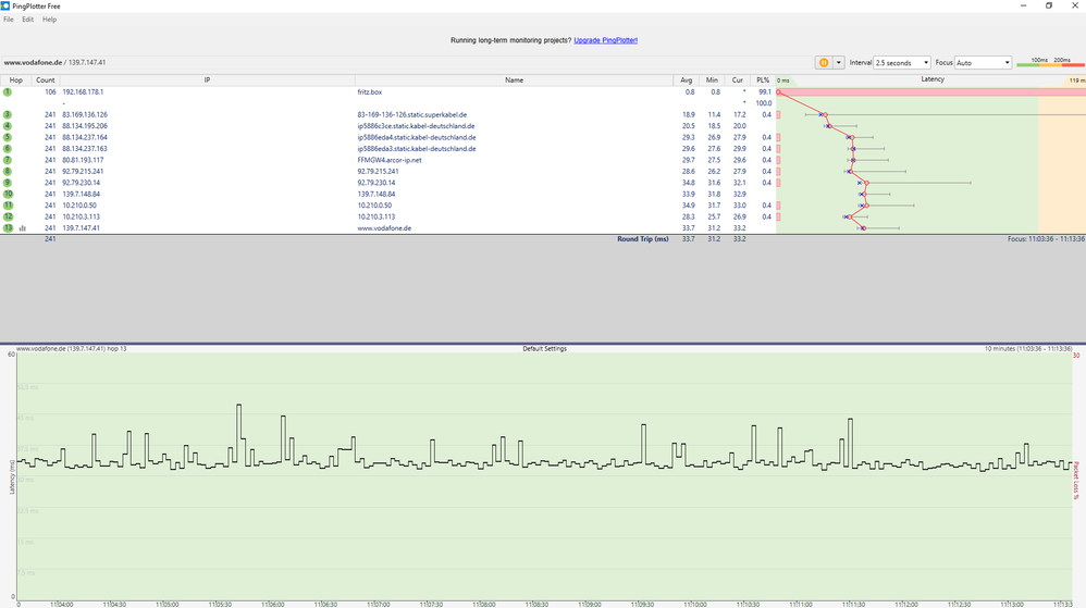

Hier noch die werte über euren Hauseigenen Speedtest und ein Pingplot zu Vodafone:

sorry, da war wohl ein Störer aktiv. Aktuell tritt der nicht mehr auf, kannst Du noch mal schauen wie es ausschaut?

Leider unverändert.
