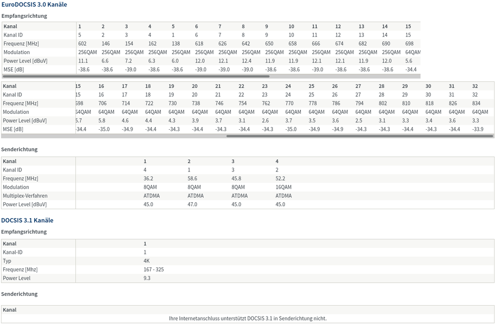

Seit Anfang Februar habe ich massive Probleme mit Slack/Zoom/Skype und wie sie alle heißen. Es gibt ständige Audio- und VIdeo-Abbrüche und die Übertragungsqualität ist meist unterirdisch. Laut Störhilfe Self-Service liegt bei mir (PLZ 24114) allerdings keine Störung vor. Im folgenden habe ich mal drei Beispiele rausgesucht, wie schlecht die Verbindung im Worst-Case wird:

Die Download-Geschwindigkeit ist allerdings nicht beinträchtigt, weshalb ich den Upload-Kanal in Verdacht habe. Könnte sich also bitte jemand einmal meine Leitung anschauen? Im Anhang noch die gewünschten Infos.

Speedtest
Kanäle

auf den ersten Blick kann ich Deine Vermutung mit dem Rückkanal / Upload bestätigen.
Die Modulation mit QAM 8 ist nicht in Ordnung, deshalb schaue ich mir das gerne an.

Aktuell sieht es an Deinem Anschluss ganz gut aus, auch die Modulation steht bei QAM32 - QAM64.
