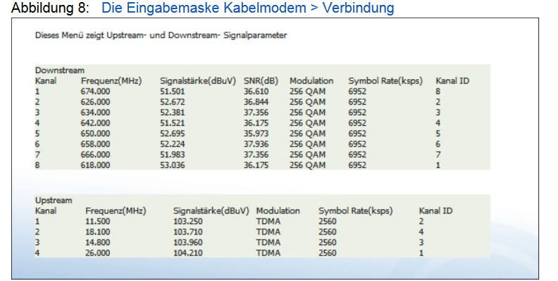

Poste mal deine Signalwerte des Modems.
Gruß Kurt
Gerne, aber da musst du mir bitte auf die Sprünge helfen wie das geht
Kabelmodem - Verbindung
Sorry, kann ich nix mit anfangen, mein Rechner hängt LAN an der Fritz
habe den Rechner jetzt lan am Moden hängen, komme aber nicht auf die Oberfläche
Normalerweise kommst du per Browser mit
192.168.0.1
auf die Bedienoberfläche.
Gruß Kurt
hab ich versucht: geht nicht
Habe jetzt das Modem für 15 min vom strom genommen.
Ich komme nicht an die Oberfläche des Modems
Hallo, habe es geschafft !!
IP ist 192.168.100.1   !!!!!!!
