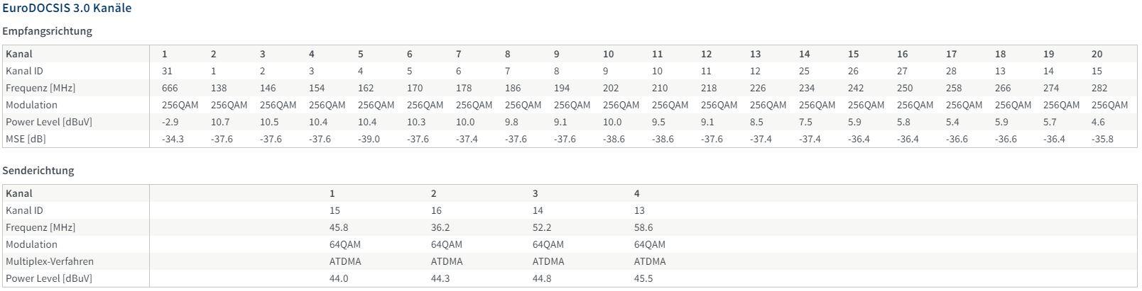

nach 8 Monaten einwandfreier Leitung seit Installation im April, wo der Anschluss nach 4 Monaten hin und her endlich lief, funktioniert seit Samstag 16 Uhr, kein Internet+TV mehr. (Internet & Phone 500 Cable+GigaTV) 90% aller Sender sind gestört/ausgefallen und im April ist Anbieterwechsel, dann ist auch keine Übergangslösung über DSL von EWE mehr möglich.
Die Fritz!Box 6490 Cable (Leihgerät) gibt duchgehend aus: DHCPv6-Fehler 7 (got no aftr), Keine Antwort vom DHCPv6-Server (SOL), IPv6-Präfix konnte nicht bezogen werden, Fehler 4000 (lease timed out) und Kanäle verschwinden oder tauchen wieder auf. Mehr Kanäle als im Anhang zu sehen, sind nicht mehr zum empfangen.

wir haben seit 4 Tagen wieder dasselbe Problem wie letztes Jahr, es kommen nur noch max. 5 Mbit an, fast alle Fernsehsender sind ausgefallen und seit heute morgen auch nur noch abgehackte Telefonie. Ergebnisse bei speedtest.net: 26ms, Download: 0.57 Mbps, Upload: 7.17 Mbps. Die Pegel habe ich angehangen, würde mich freuen, wenn sich das mal jemand anschauen könnte.

ein Modemwert war wieder nicht in Ordnung, weshalb eine massive Fehlerrate aufgetreten ist - das Resultat daraus ist langsames Internet. Passt auch zur TV Meldung, irgendwas wird an der Hausanlage gewesen sein - mittlerweile ists wieder in Ordnung - wie schaut es aus? Die Werte sind noch relativ Grenzwertig, da würd ich ggf. n Techniker anbieten..

es ist wieder soweit - diverse Fernsehsender sind mit Klötzchen übersät wie Tele 5 HD. Auf diesen Sendern wirkt es so, als würden mehrere Sender ineinander fließen. Der Fehler 5021 tritt auch häufig auf (z.B. sixx HD) und die Internetgeschwindigkeit ist manchmal ebenfalls sehr langsam. Pegel sind wieder angehangen.

das muss sich erneut ein Techniker vor Ort anschauen, denn einige Pegel sehen noch immer miserabel aus. Bist Du mit einem erneuten Technikereinsatz einverstanden?
