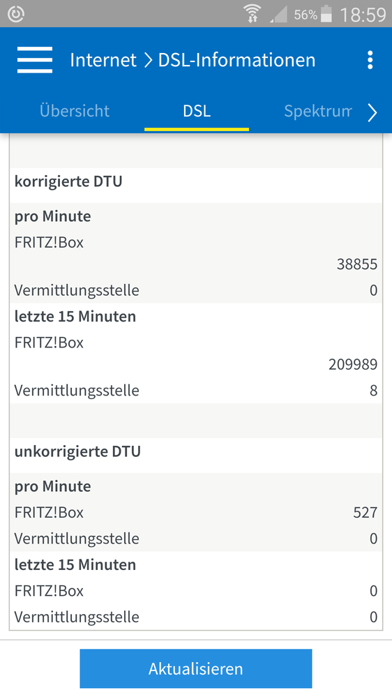

Hallo bei mir gehen täglich ab 18 uhr die korrigierten Dtu in die höhe.
Ich dachte erst es liegt an der überbuchten Leitung, allerdings wurde ich gestern endlich umgestellt auf layer 2 und die Probleme bestehen immernoch. Kann mir jemand weiterhelfen?
Habe vdsl 50 und ne eigene fritzbox 7430

Ab 22-23 Uhr sind es dann nur noch unter 100 korrigierte dtu .
Beim onlinegaming bekomme ich das jedes mal mit wenn der Wert hoch geht da gefühlt die befehle nicht richtig ankommen und wie gesagt ab 22-23 Uhr wenn der Wert unter 100 ist habe ich keine Einschränkungen mehr also die befehle kommen richtig an.
Die Angaben beziehen sich ausschließlich auf die DSL-Verbindung - ob du Layer-2 oder Layer-3 angebunden bist, spielt dafür keine Rolle. Auch gibt es auf der DSL-Verbindung prinzipbedingt keine Überbuchung - du hast bei DSL IMMER eine 1:1-Verbindung hin zum DSLAM [erst dahinter kann es zur Überbuchung kommen, wenn die Anbindung des DSLAM nicht ausreichend ist].
Zurück zu den Fehlerwerten:
Es kann durchaus sein, dass der Fehlerzähler in die Höhe geht, weil mehr Leute ihren Anschluss in der Zeit aktiv nutzen - es also zu erhöhtem Übersprechen zwischen den Leitungen kommt. Hier kann ggfs. eine etwas konservativere Einstellung bei der Aushandlung der DSL-Geschwindigkeit weiterhelfen...

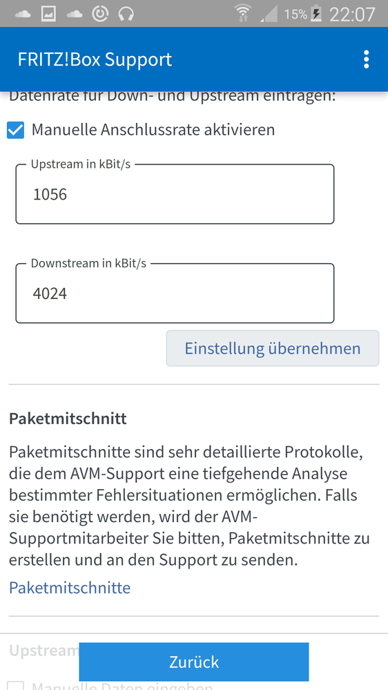

Ich glaube du meinst die Einstellung oder?Screenshot_2020-11-20-22-07-30.png
Nein, es gibt unetr Internet->DSL-Informationen im Registerreiter "Störsicherheit" unter "Einstellungen Störsicherheit" die Möglichkeit, die Verbindungsstabilität schrittweise von "maximale Performance" zu "maximale Stabilität" zu verschieben. Hier einfach mal die Werte schrittweise nach links setzen - wahrscheinlich reicht schon die mittlere Einstellung aus...
Achso die steht schon auf max stabilität.

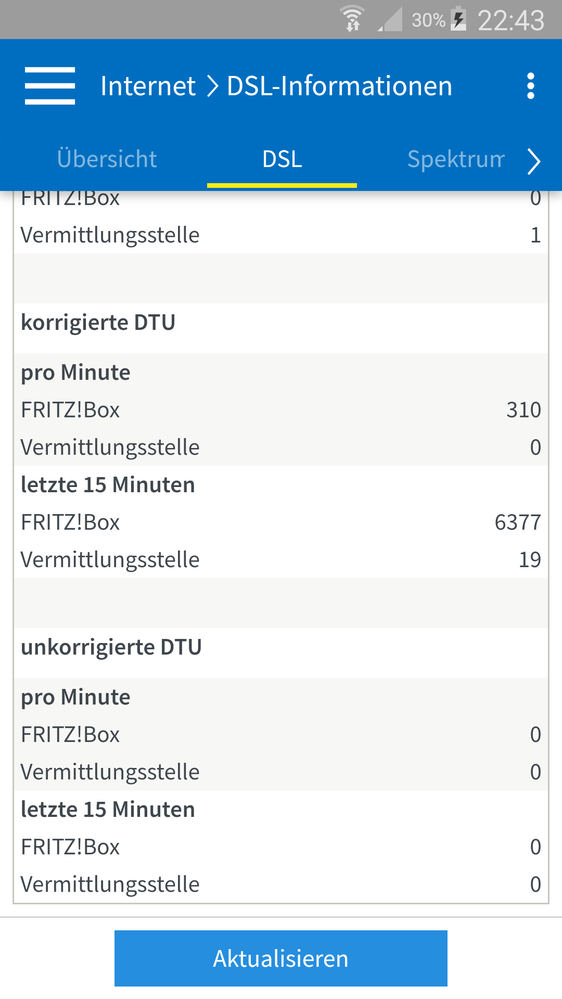

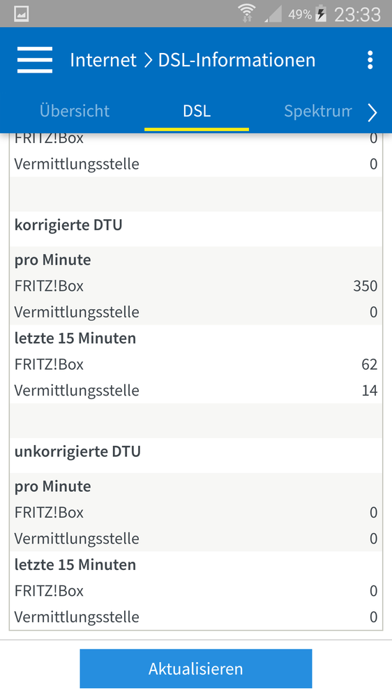

Gucken ob es besser wird mit der neuen tae ansonsten also ne 75 er fritzbox. Anbei noch aktuellen Screenshot .
Ab jetzt merke ich Wie schon erwähnt keine Beeinträchtigung mehr.Screenshot_2020-11-20-23-33-23.png
