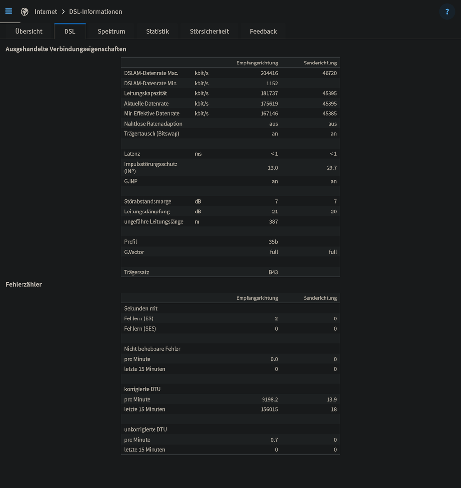

Und dass es gar keine unkorrigierten DTU / nicht behebbare Fehler gibt, stimmt auch nicht so ganz, allerdings halten die sich im Verhältnis zu den korrigierten DTU in Grenzen. Dieses Screenshot habe ich ein paar Minuten nach einem weiteren Verbindungsabbruch aufgenommen:

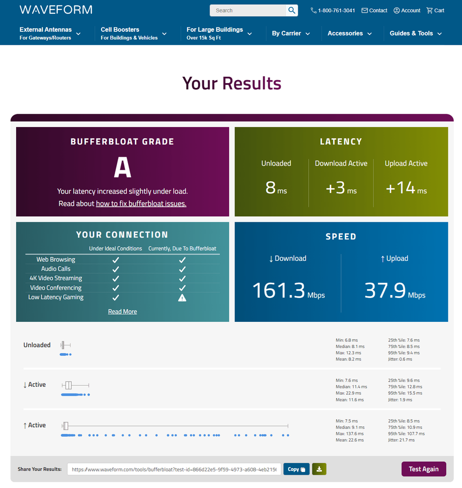

Mit "Bufferbloat" haben wir eigentlich weniger Probleme:

Und hier noch ein Screenshot vom DSL-Spektrum. Vielleicht kannst Du ja etwas damit anfangen?36e7199d-8c7f-4255-8b70-eba9311d1a32.png
Baerliner16129
Ja ok, so ca. 100 nicht behebbare Fehler pro Minute sind nicht so dolle. Tja, also irgendwas stört die Leitung würde ich sagen. Du könntest versuchen, wenn du bei der Fritzbox das unter Störsicherheit einstellen kannst, das ganze noch mehr Richtung Stabilität zu verschieben. Dann bekommst du mehr Abstand in der DSL Übersicht zwischen Leitungskapazität und Aktuelle Datenrate. Das hilft vielleicht ein wenig gegen die Fehler.

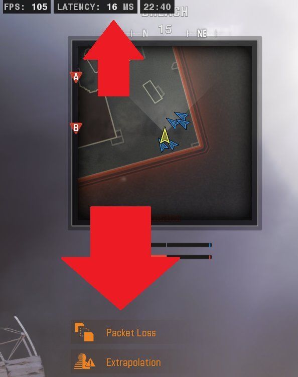

Ich habe mich jetzt einfach mal per Kontaktformular bei Vodafone gemeldet. So kann es ja nicht weitergehen. Inzwischen nehmen die Verbindungsabbrüche überhand und die Probleme in den Online-Spielen sind wirklich extrem, die Warnungen brennen sich so langsam ins Display ein 😜
