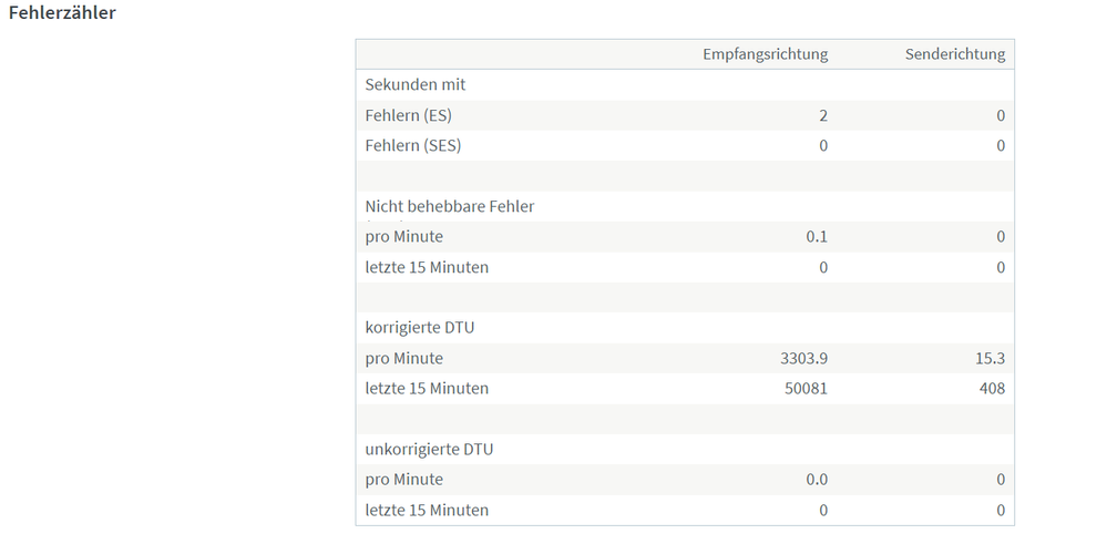

ich habe massive Probleme mit meinem DSL 250 Anschluss. Mein Ping springt alle paar Sekunden extrem hoch, was Gaming und Homeoffice unmöglich macht.
In der FritzBox sehe ich über 50.000 korrigierte DTU-Fehler innerhalb von 15 Minuten. Die Leitung ist extrem instabil.

Korrigierte DTU kannst du ignorieren - da macht die Fehlerkorrektur genau das, was sie soll.
Nur unkorrigierte DTU wären ein Problem - aber die sind bei 0.
Poste doch auch mal den oberen Bereich der DSL-Informationen in Bezug auf die Leitungskapazität sowie die ausgehandelten Geschwindigkeiten...
