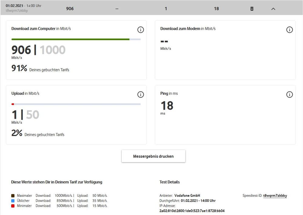

Seit geraumer Zeit ist der Upload meines Anschlusses gestört. Anfangs hat man das nicht so gemerkt, dann wurde es schlimmer.
Am 18.01. hatte ich in mehreren Speedtests nur noch 1-2 mbit von 50
Dazu kamen die Tage dann noch zahlreiche Aussetzer.

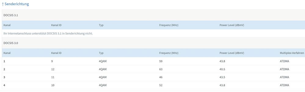

aktuell sehen die Upstreams sauber aus. geht die Bandbreite ab einer bestimmten Uhrzeit in den Keller?

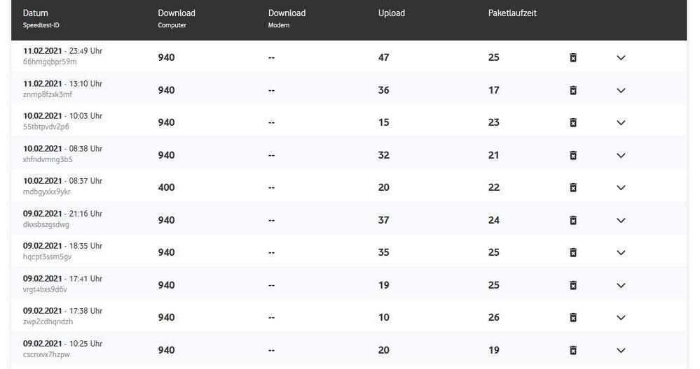

Die Rückwegstörung scheint zwar inzwischen behoben zu sein aber die UploadGeschwindigkeit ist tagsüber erheblich zu niedrig:

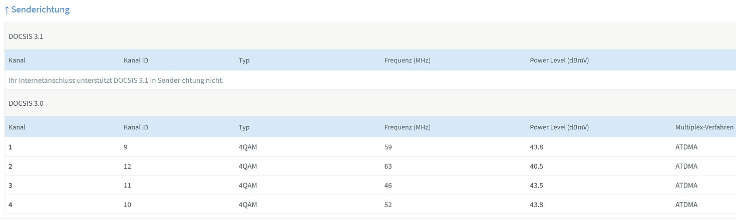

die Modulation der Upstreams ist in Ordnung und die Auslastung ist auch nicht dramatisch hoch. Bleibt nichts, als noch einmal das Leihmodem zur Prüfung anzuschließen Smiley (traurig)
