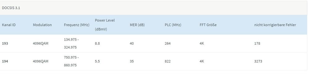

Sei doch bitte so lieb und poste einmal deine Signalpegel.
Diese findest Du in deinem Router, bei einer Fritzbox wäre dieser unter Internet - Kabel-Informationen und dort der zweite Reiter zu finden.
Dann können wir schon einmal ggf. HF Störungen erkennen.
Vorzugsweise die Signalpegel als Screenshot hochladen.
Hallo und erstmal danke für die Antwort. Ich hoffe die Screenshots helfen weiter...!?!?
Hätte mir auch die Downstreams angeschaut, aber ja, definitiv absolute Störung des Rückwegs.
Das kann irgendwo in deinem Segment sein, muss nicht bei dir zu Hause sein.
Betrifft in der Regel, mehrere 100 Modems.
Kündigen und andere Technologie DSL, Glasfaser, Satellit, suchen oder damit leben und sich nicht drüber ärgern.
Die Beseitigung kann gerne Monate und länger dauern. Regelmäßig die Hotline nerven.
