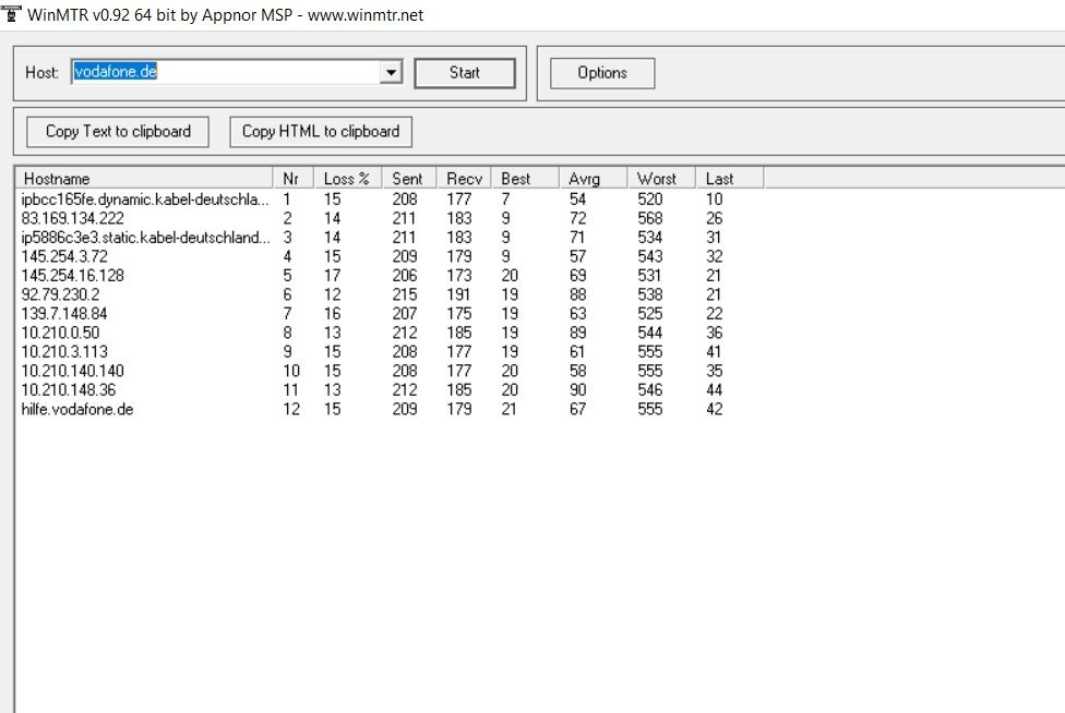

ich habe seit letzter Woche Probleme mit meinem Internetanschluss.
Ich habe konstanten Paketverlust (ca. 20%) und zeitweise kurze Verbindungsabbrüche.
Ping und Geschwindigkeiten sind auch nicht optimal.
Im Forum von Computerbase habe ich bereits mit den Nutzern Rücksprache gehalten, um ein "Verschulden" meinerseits auszuschließen.
Nach einigen Tests wurde mir dort empfohlen hier im Forum zu schreiben, da das Problem wohl Providerseitig vorliegt (Thema im Computerbase-Forum). Hier im Forum könnte mir wohl am besten geholfen werden
Kurz einige Punkte:
Das Modem war zusätzlich zu dem Problem letzte Woche defekt (Bootloop) und wurde gestern getauscht.
Das Modem ist im Bridge-Mode (da normalerweise hinter dem Gerät mein eigener Router/Heimnetz hängt)
Die Tests auf Verbindungsabbrüche habe ich alle direkt am Modem durchgeführt, ohne weitere angeschlossene Geräte und von mehreren Laptops und mit mehreren Kabels aus (Windows10 / Ubuntu)

aktuell: CBN CH7466CE (vor dem Bootloop und dem Gerätetausch: Hitron CVE-30360)
[die Störung war an beiden Geräten vorhanden]
Nutzt Du ein Leih-Gerät von uns oder hast Du ein eigenes Gerät?
Leihgerät direkt am Anschluss, danach eigenes Gerät&Netzwerk. Deswegen Gerät im Bridge-Mode.
Die Probleme treten allerdings auch auf wenn ich direkt am Leihgerät hänge ohne eigenes Netzwerk/Router hinten an.
Welcher Fehler tritt auf? (Geschwindigkeit zu gering; Packetloss):
Packetloss (ca. 20%), schlechte Durchschnittsping (~90ms), telweise schlechte Geschwindkeiten (meist Upload)

Ich hänge Screenshots von Speedtest an, welche ich eben ausgeführt haben.
01.06.19 um 19:00 und 19:10 von veschiedenen Anbieter.
Dort sind Ping und Download recht ordentlich und nur Upload ist schlecht. Aber ich habe die Tage schon viele Speedtest gemacht und teilweise mit hohen Pingzeiten (auch mal 120ms) und schlechten Downraten.
Screenshot der Signalwerte des Modems liegen auch bei.
Desweiteren lade ich einen Screenhot von einem aktuellen Tracert mit WinMTR auf google.de hoch.
Dieser ist ca. 10 Miunten gelaufen und verdeutlicht mein Problem am besten!
(wie erwähnt gleiches Bild, wenn ich mit anderen Geräten und anderen Kabeln direkt am Anschluss teste).
Koaxialkabel habe ich sicherheitshalber auch getauscht. Keine Besserung.
Bitte helfen Sie mir ich hätte gerne mal wieder störungsfreies Internet!

in meinem ersten Post befinden sich alle Screenshots, inklusive Tracert/Pingplot mit WinMRT.
Genauso schaut das Ergebniss zu jedem( ! ) Zeitpunkt des Tages aus. 24 Stunden am Tag, 7 Tage die Woche.
Weitere Screenshots sind komplett überflüssig, da sie genau das gleiche Bild zeigen.
Deswegen verstehe ich auch nicht die Frage nach neuen Screenshots wenn das Problem vorliegt, es liegt ununterbrochen vor, wie ich bereits mehrfach erwähnt habe.

Aber bitte schön speziell für dich nochmal zwei Plots zu unterschiedlichen Zielen, mit verschiedenen Kabeln und unterschiedlichen Geräten direkt am Router gemessen ohne zuätzlich angeschlossene Geräte.
Und wie versprochen zeigen Sie genau das gleiche Bild wie der Plot in meinem ersten Post...
