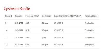

  • Lade dazu noch einen Screenshot von den Signalwerten hoch.

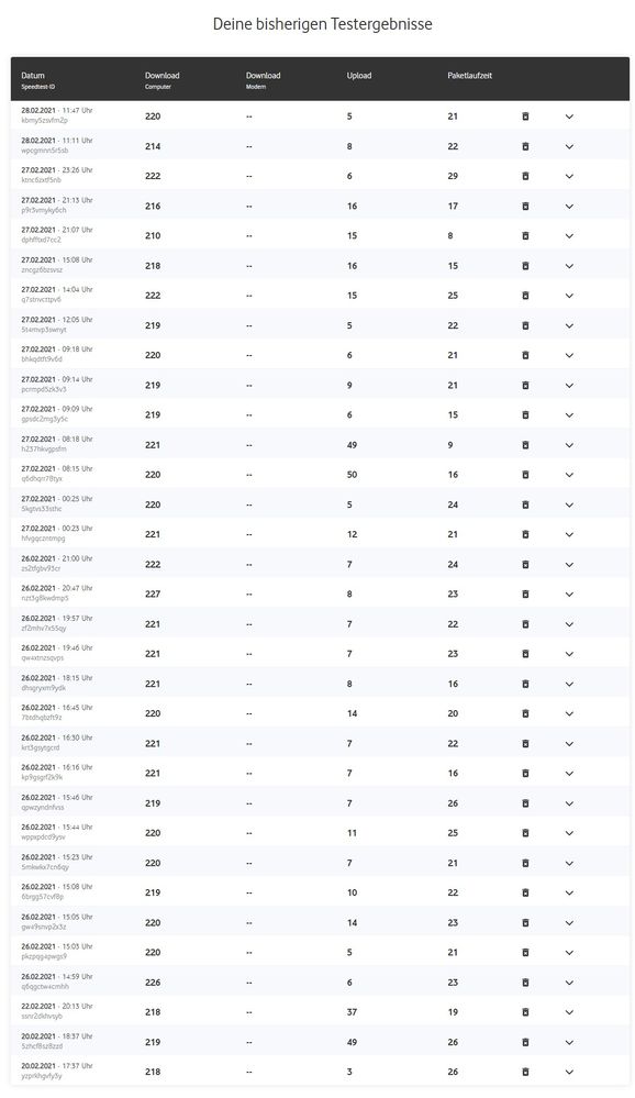

Mittlerweile, also seit der letzten Ticket "Lösung" am 22.02.2021 ist mein Upload dauerhaft gestört (siehe Bild unten), ich weiß leider nur nicht was zur "Lösung" des Problems gemacht wurde, was die Situation verschlimmert hat.

Hallo @Zelonia,
super, dass Du soweit alle möglichen Informationen bereitgestellt hast. Die Pegel im Rückweg schauen für mein Empfinden soweit gut aus, allerdings ist die Modulation auf zwei Kanälen auffällig und auf einem Kanal gar mehr als grenzwertig (QPSK). Daher würde ich von Problemen im Rückweg ausgehen und ein Mod sollte sich dies mal genauer ansehen, insbesondere ob eine hohe Fehlerrate im Rückweg nur auf Deinem oder mehreren Anschlüssen zu verzeichnen ist.

Hi Zelonia,
das scheint ein Rückwegstörer zu sein und das schaue ich mir gerne genauer an. Sende mir dazu Deine Kundendaten (Name, Anschrift, Kundennummer, Geburtstag) in einer privaten Nachricht und gib dann hier Bescheid, dass Du die Daten übermittelt hast.

Hallo Zelonia,
ich habe eine Meldung für den Rückwegstörer erstellt, damit er eingegrenzt und beseitigt werden kann.

Weiß jemand wann mal so ne Uploadstörung behoben ist? MEine erste die sich seit Tagen hinzieht... und es passiert rein gar nix. EIn Upload Kanal und im schnitt 5 MBit Upload von 50. Download schwankt von den üblichen 940 derzeit bei um die 700 rum etwa. Aber Upload ist heftig. syncwerte selbst werden jedoch angezeigt.
