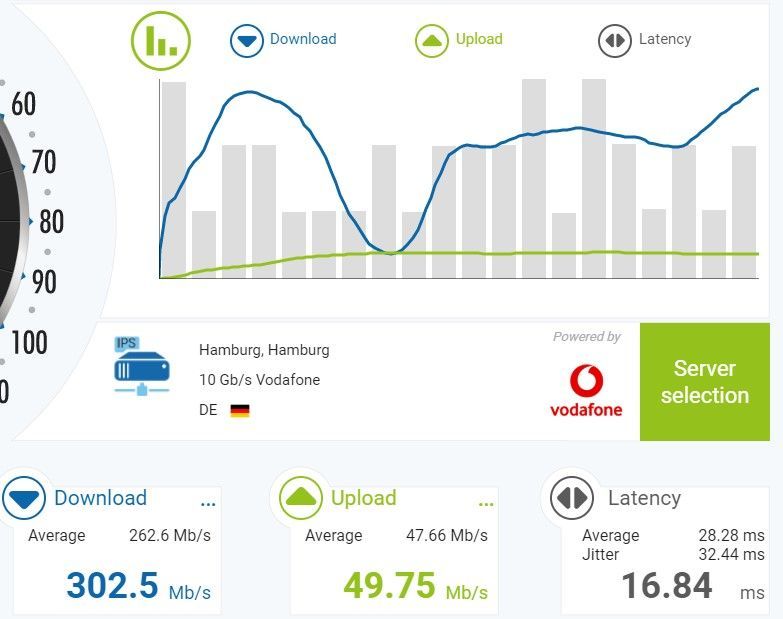

dazu ein aktueller speedtest zur gleichen zeit:
ob es einen zeitlichen Unterschied macht kann ich leider nicht so richtig beantworten. Also gefühlt würd ich mal sagen es gibt diese Pingspikes, geringe Uploadgeschwindigkeit usw wie im 1. Post geschrieben "ständig". Ich würd sogar behaupten, den vollen Speed im Download nie erreicht zu haben, im Upload ist es wohl weniger als 10% der Zeit. Vor allem aber ist die Verbindung nicht stabil! Wenn es zur Zeit höhere Auslastung gibt kann ich das alles ja nachvollziehen, dennoch müsste es doch möglich sein meinetwegen bei 100mbit down und 15mbit up mal stabil die verbindung zu halten, bis die Leute wieder aus dem Homeoffice raus sind, das ist aber leider auch nicht der Fall.

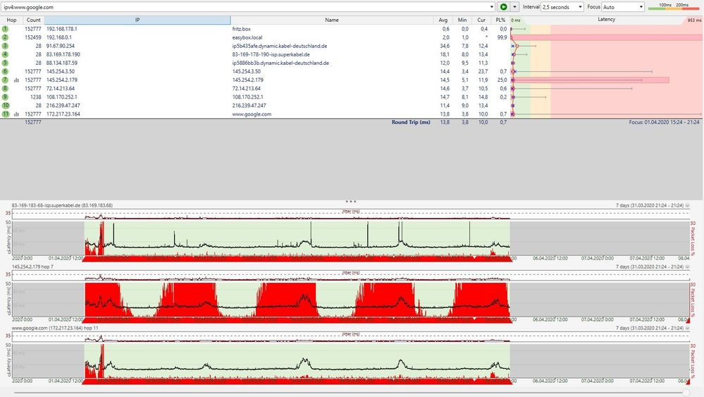

Hier mal ein Screenshot von Pingplotter, den ich jezt mal laufen lasse um es über einen längeren Zeitraum zu beobachten:
Der PC ist jetzt per LAN an meiner eigenen alten fritzbox, die das WLAN verteilt und internet vom vodafone modem bekommt. Es gibt da ja alle möglichen Steckmöglichkeiten, egal was ich mache die Probleme bleiben. Der 100% paketverlust an der easybox (vodafone) ist wohl so zu interpretieren, dass diese Box die icmp pakete von pingplot nicht beantwortet. Es liegt definitiv nicht an defekten Kabeln, habe schon ausgewechselt und mit ersatz getestet.
Während ich die Antwort hier schreibe geht es beim Pingplotter übrigens so weiter mit den roten Paketverlusten, diese Pause da war also nicht von Dauer.

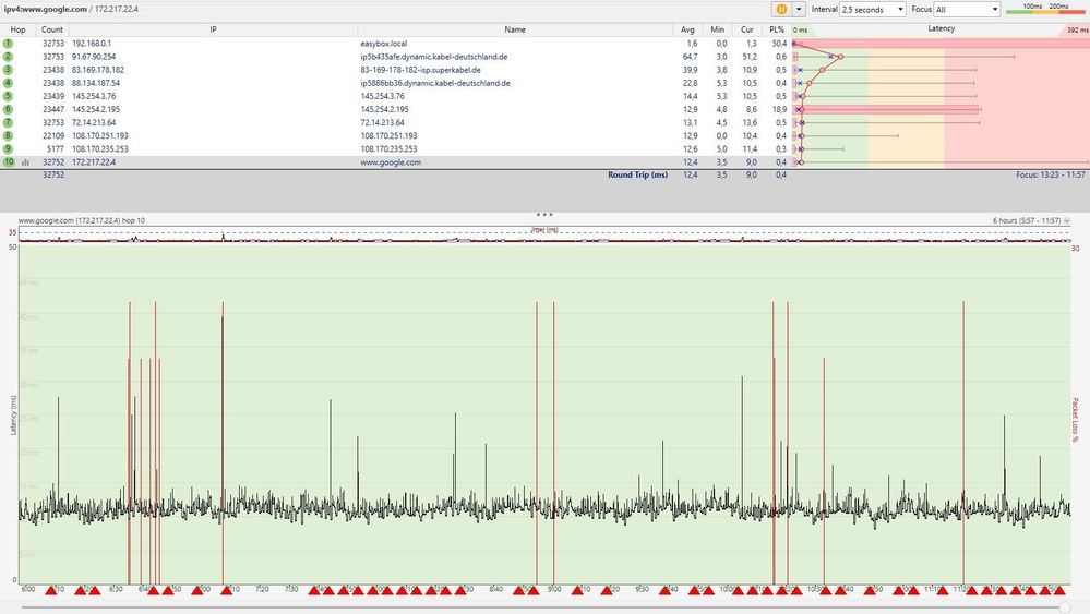

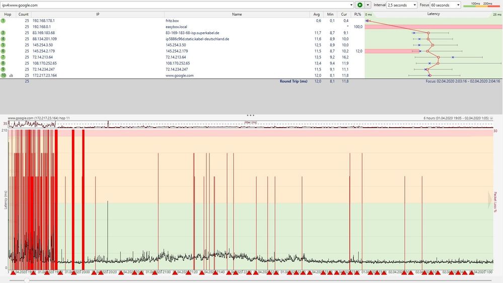

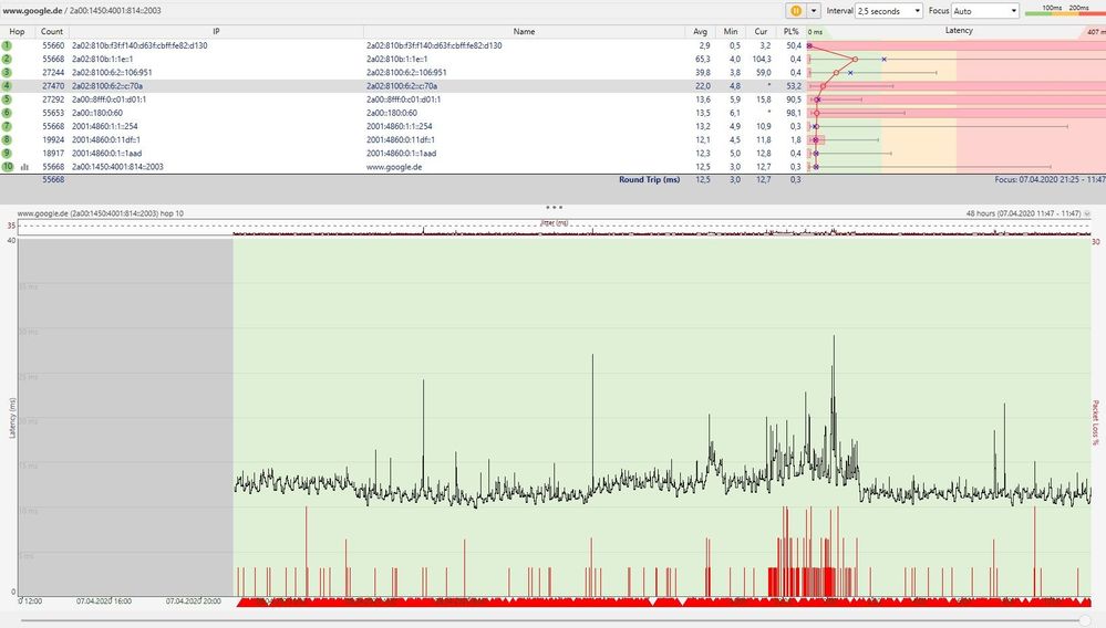

Hier noch mehr Pingplotter Screenshots:
Pingplot mit LAN an Fritzbox hinter der Station (Neustart der Station ganz links sichtbar als die Paketverluste komplett aufhören)Pingplot mit LAN an Fritzbox hinter der Station (Neustart der Station ganz links sichtbar als die Paketverluste komplett aufhören)
ca 30std mit LAN direkt an Stationca 30std mit LAN direkt an Station
in etwas das gleiche als ipv4in etwas das gleiche als ipv4
Fokus auf die paar Std mit Paketloss letzte nachtFokus auf die paar Std mit Paketloss letzte nacht
Die Stunden danachDie Stunden danach
die letzten 6stddie letzten 6std
vergleich mit 6std direkt nach neustart der stationvergleich mit 6std direkt nach neustart der station

achja, die speedtests bewegen sich in den letzten Tagen alle so zwischen 250 und 350mbit down und meist mit konstantem upload, mehrfach bei 50mbit, teilweise aber auch mit schwankungen oder drops auf 10mbit.
starke DL schwankungen (max ~350, min ~50) innerhalb eines speedtestsstarke DL schwankungen (max ~350, min ~50) innerhalb eines speedtests
