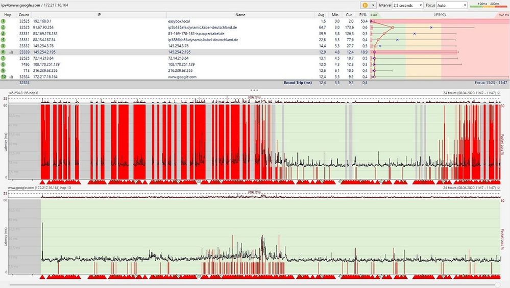

Hier mal ein Screenshot von Pingplotter, den ich jezt mal laufen lasse um es über einen längeren Zeitraum zu beobachten:
Der PC ist jetzt per LAN an meiner eigenen alten fritzbox, die das WLAN verteilt und internet vom vodafone modem bekommt. Es gibt da ja alle möglichen Steckmöglichkeiten, egal was ich mache die Probleme bleiben. Der 100% paketverlust an der easybox (vodafone) ist wohl so zu interpretieren, dass diese Box die icmp pakete von pingplot nicht beantwortet. Es liegt definitiv nicht an defekten Kabeln, habe schon ausgewechselt und mit ersatz getestet.
Während ich die Antwort hier schreibe geht es beim Pingplotter übrigens so weiter mit den roten Paketverlusten, diese Pause da war also nicht von Dauer.

Hier noch mehr Pingplotter Screenshots:
Pingplot mit LAN an Fritzbox hinter der Station (Neustart der Station ganz links sichtbar als die Paketverluste komplett aufhören)
ca 30std mit LAN direkt an Station
in etwas das gleiche als ipv4
Fokus auf die paar Std mit Paketloss letzte nacht
Die Stunden danach
die letzten 6std
vergleich mit 6std direkt nach neustart der station
hoffe das hilft.
