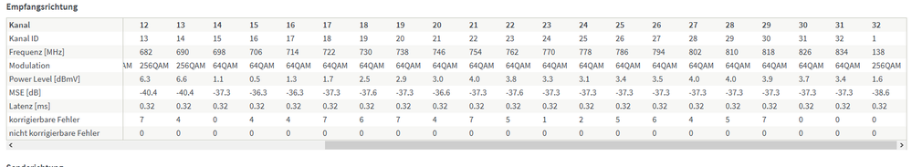

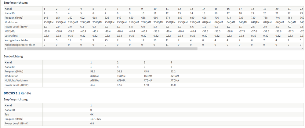

Das kann es doch wohl echt nicht sein. Bis zur Umstellung waren IMMER die vollen 500mbit runter und 45-50mbit hoch verfügbar (habe von Red 500 gewechselt). Mit einer Fritzbox 6490 nur über DOCSIS 3.0 war der Downstream bei 650mbit, aber der Upstream plötzlich halbiert. Mit einer 6591 auf DOCSIS 3.1 ist jetzt beides endgültig im Eimer.

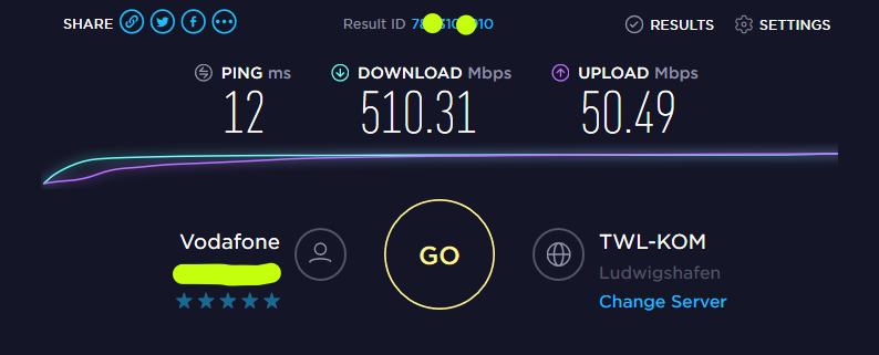

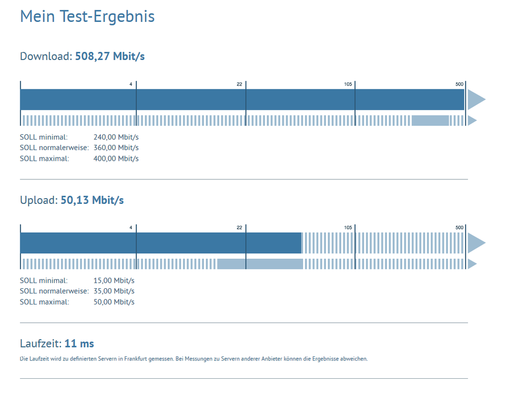

Hier mal zwei Speedtests von vor der Umstellung:
2018-12-08 08_54_03-Speedtest by Ookla - The Global Broadband Speed Test.png2019-06-08 09_11_31-Test _ Breitbandmessung.png

Mir ist aufgefallen das die Modulation für den Upload nicht optimal ist.
Viele Grüße Martin

Tagsüber etwas besser, allerdings schwankt das auch. Am frühen Vormittag sind manchmal 45 mbit Upstream möglich, aber selbst dann hab ich mal nur 20, mal 45. Gestern Abend waren um 1 Uhr die Upstream Kanäle allesamt auf 8QAM eingebrochen, da ging kaum noch was.
