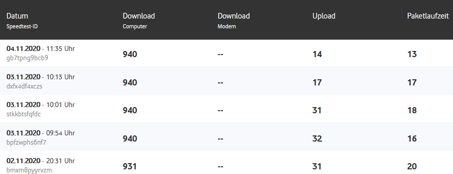

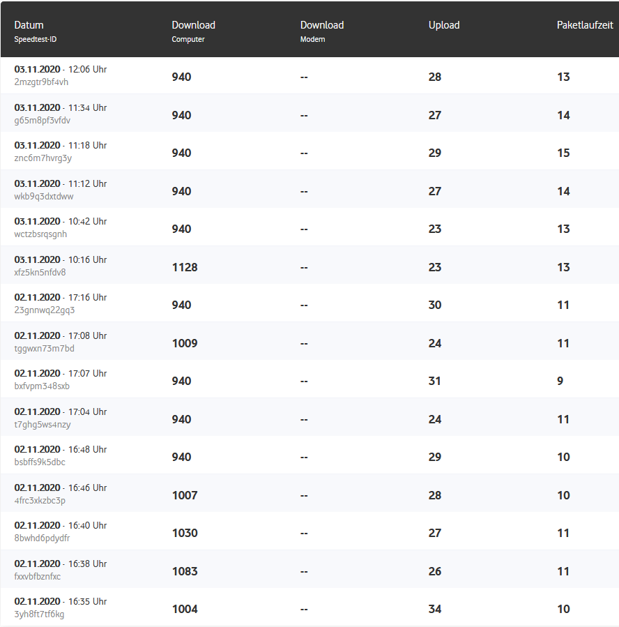

Hmm Downloadwerte sind mehr als super (940-1080), Upload max. 30 Mbit/s... Ticket eröffnet...
Screenshot_2020-11-03 Speedtest Plus für Kabel- und DSL-Verbindungen Vodafone(3).png

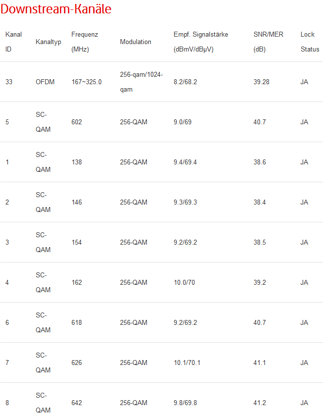

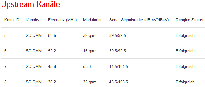

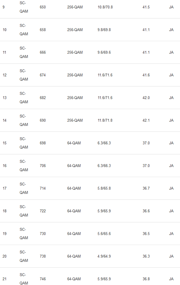

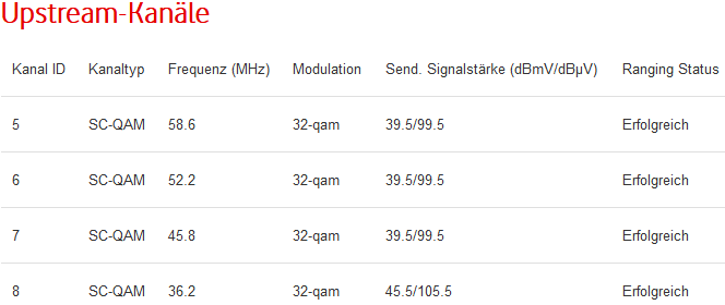

Aktuelle DOCSIS-Werte werden gleich da.
Screenshot_2020-11-04 DOCSIS Status(1).pngScreenshot_2020-11-04 DOCSIS Status(2).pngScreenshot_2020-11-04 DOCSIS Status(3).png
Screenshot_2020-11-04 Speedtest Plus für Kabel- und DSL-Verbindungen Vodafone.png
FEEDBACK:

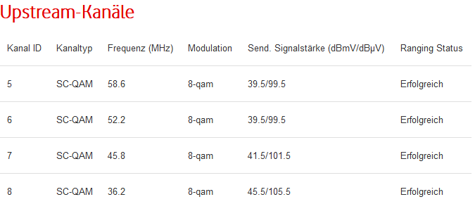

Der Techniker war gestern bei mir - nach der Messung in Wohnung hat gesagt dass die Rückstörung zu sehen ist (sehr begrenzte Modulation in Upstream-Kanäle - war nur 4x 8-qam zu sehen).  Bei uns in Gebäude sind ingesamt nur 7 Modems da.
Nach der Besichtigung in Keller bei der Übergabepunkt hat nix schlechtes gefunden - 2 neue Verstärker, alles sieht gut aus... nur alte Zuleitung war abgeschnitten und neuer war nicht im System... man muss erstmal suchen an welchem Knotenpunkt ist unsere Zuleitung angeschlossen.

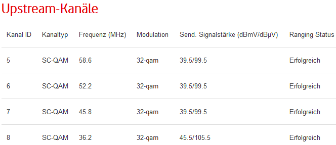

Habe noch Werte angeschaut und ist besser geworden - nun die Frage - würde was gemacht oder ist der Störer nicht aktiv
Screenshot_2020-11-07 Speedtest Plus für Kabel- und DSL-Verbindungen Vodafone.png
MODEMWERTE:
Screenshot_2020-11-07 DOCSIS Status(1).pngScreenshot_2020-11-07 DOCSIS Status(2).png
Störer wieder aktiv
Störer weniger aktiv ?

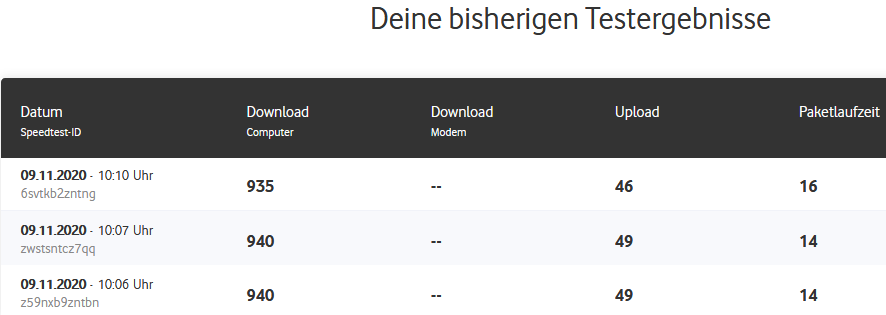

heutige Werte (soll 4x 64-qam sein), Störer wieder aktiv:
Screenshot_2020-11-09 Speedtest Plus für Kabel- und DSL-Verbindungen Vodafone.png

entschuldige bitte die späte Antwort. Wegen der weiterhin einbrechenden Upstream-Modulation habe ich eine neue Störungsmeldung (***776/20) zur Prüfung durch den Innendienst erstellt. Eine andere offene Meldung habe ich nicht gesehen.
