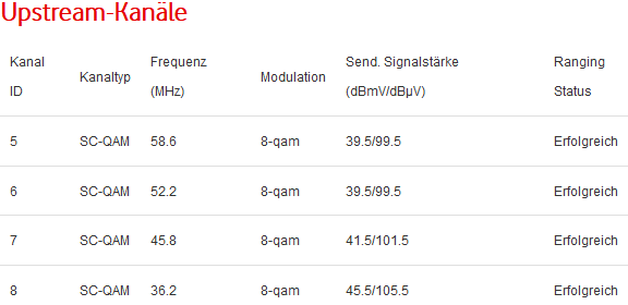

Der Techniker war gestern bei mir - nach der Messung in Wohnung hat gesagt dass die Rückstörung zu sehen ist (sehr begrenzte Modulation in Upstream-Kanäle - war nur 4x 8-qam zu sehen). Bei uns in Gebäude sind ingesamt nur 7 Modems da.
Nach der Besichtigung in Keller bei der Übergabepunkt hat nix schlechtes gefunden - 2 neue Verstärker, alles sieht gut aus... nur alte Zuleitung war abgeschnitten und neuer war nicht im System... man muss erstmal suchen an welchem Knotenpunkt ist unsere Zuleitung angeschlossen.
EDIT:
Habe noch Werte angeschaut und ist besser geworden - nun die Frage - würde was gemacht oder ist der Störer nicht aktiv

Störer wieder aktiv
am 08.11.2020 10:45
Störer weniger aktiv ?
09.11.2020 10:12 - bearbeitet 09.11.2020 10:19
heutige Werte (soll 4x 64-qam sein), Störer wieder aktiv:
Frage an MOD - mein Ticket ist schon geschlossen aber oben steht "Unsere Netz-Experten kümmern sich aktuell um 1 Störungsmeldung von Dir" - d.h. es wird noch was gemacht/gesucht oder solange des Ticket zu ist - wird nix weiter gemacht ? Ticketnummer kann ich per PN zukommen lassen.

entschuldige bitte die späte Antwort. Wegen der weiterhin einbrechenden Upstream-Modulation habe ich eine neue Störungsmeldung (***776/20) zur Prüfung durch den Innendienst erstellt. Eine andere offene Meldung habe ich nicht gesehen.
