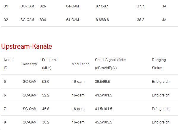

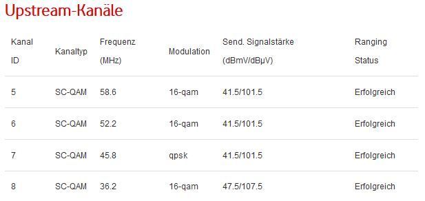

Update - Down und Up mies..

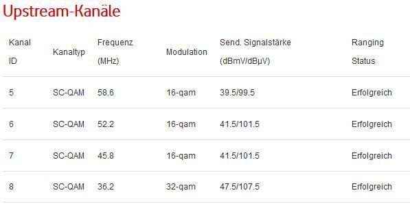

Update - noch schlechtere Werte in Uploadkanal (Modulation)
Hmm Kanal 7... ist auf qpsk Modulation umgeschaltet...geil...

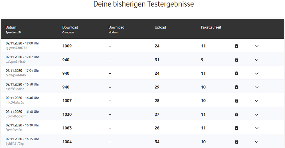

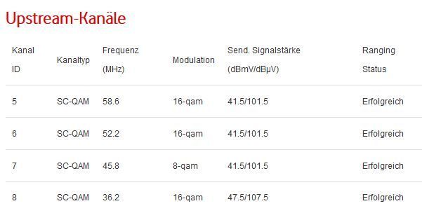

und Messung..
Update - fast 100 Mbit Upload kann bleiben 🙂

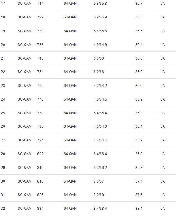

Und noch DOCIS Werte
Bei dir liegt ein Rückwegstörer vor. Der muss erst gesucht und beseitigt werden. Würde ich mal der Servicehotline, 0800 5266625 melden.
Gruß Kurt
Hallo Kurt,
dass wiess ich da ein Störer gibt - sieht man anhand von Werten und wenn man noch die Tabelle mit Angaben/Abweichungen usw. kennt und wusste wie die nutzen soll (bin ing. von Elektronik und Nachrichten Technik).

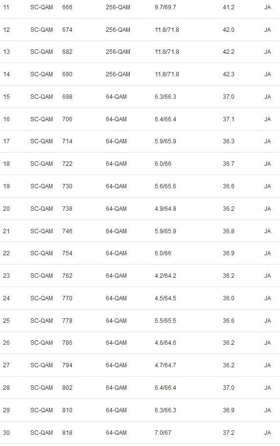

Update

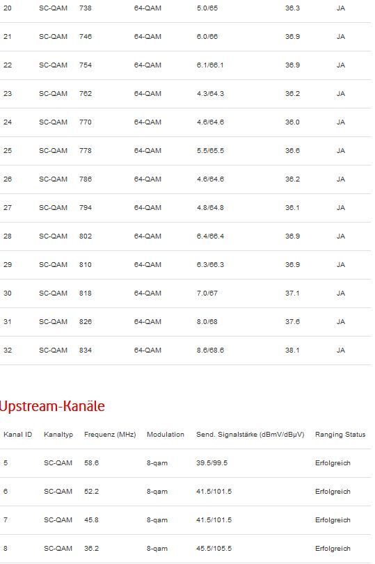

Hmm MOD's bitte anschauen 🙂

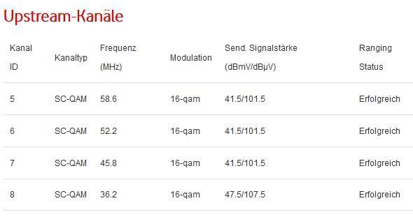

Aktuelle Werte kommen nach der Feierabend..
Hier die Werte 16:31 02.11.2020
Noch aktuelle "Messwerte" aus dem Server. Upload liegt im Keller...da Modulation des Rückkanal nur 8-qam ist..
