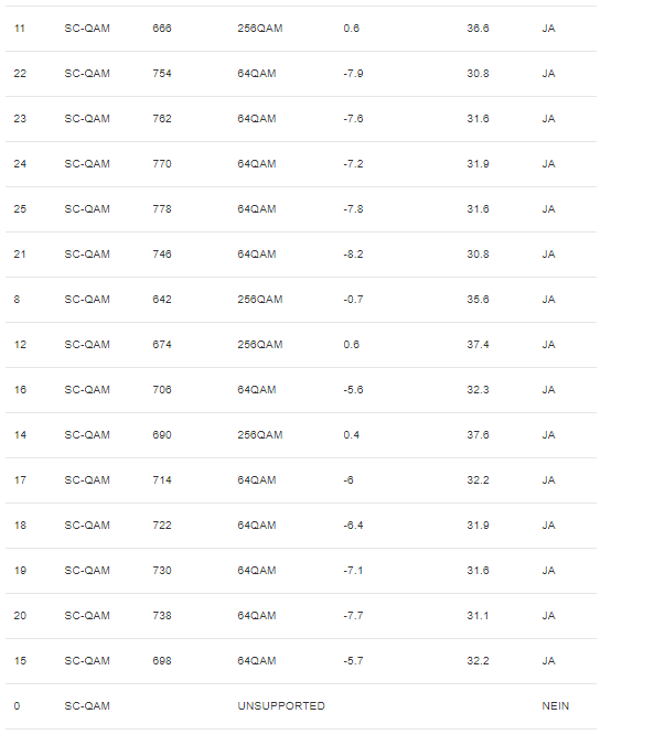

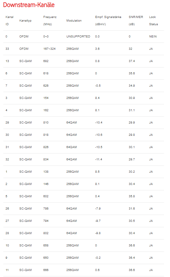

Ich hänge hier mal einen Test, sowie Frequenzen an, in der Hoffnung mir kann jemand weiterhelfen.

Die Signalstärke einiger deiner Downloadkanäle ist ausser Norm (siehe Anhang), nutzt du den Multimedia - Dosenadapter oder ist eine MMD verbaut?
Könntest du die Verkabelung einmal überprüfen festen Halt der Verschraubungen, Beschädigungen.

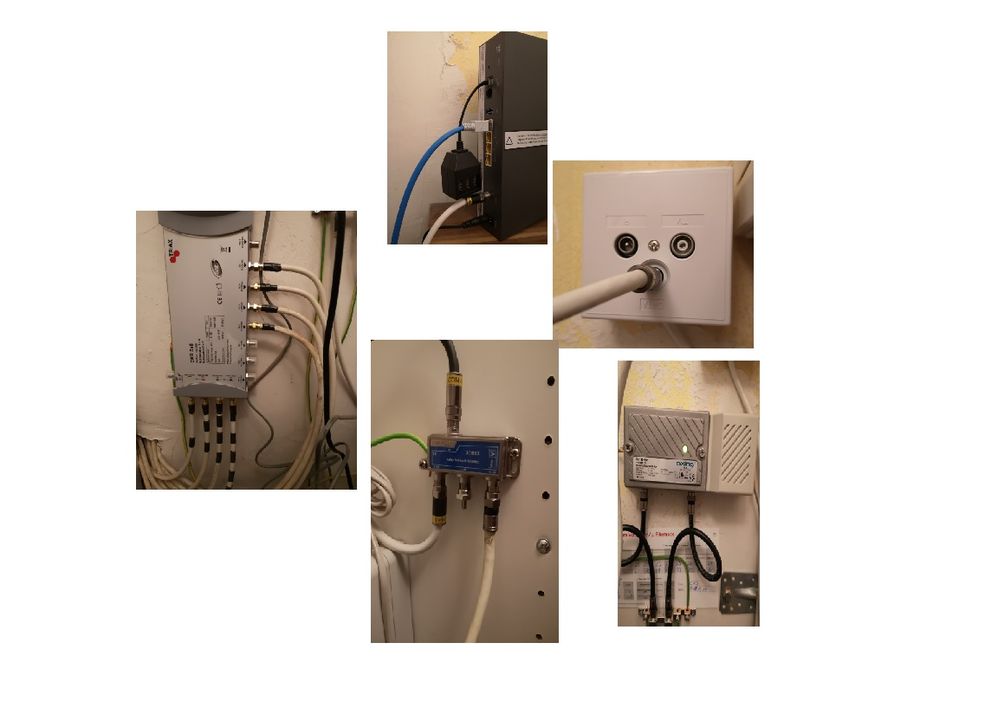

kann ich etwas gegen die Signalstärke tun? Ich habe nun jedes Kabel nochmal überprüft und es sind alle sehr fest.
So sieht der Anschluss aus, bin mir nicht so sicher was Sie mit MMD meinen.
Die Techniker haben das so angeschlossen. Wird dann nicht auch auf Beschädigungen geschaut?
So mit meinen Laienaugen erkenne ich nichts Auffälliges.

danke für die Daten. Ich würde Dir gern einen Techniker schicken, ein paar Modemwerte sind nicht so ganz in der Norm. Wenn es da eine Schwankung gibt kann es sein, dass die Bandbreite bei Dir weg bricht. Schickst Du mir bitte eine Rufnummer via PN wo Du erreichbar bist?
