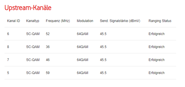

Hallo Community,
hat im Moment jemand Probleme mit langsamen und instabilem Internet?
Seit Anfang der Belieferung ( Dezember 2018 ) mache ich regelmäßig Speedtests und bin noch bei !keinem!
über 100Mbit/s gekommen, immer so um 30-40 rum, an guten Tagen. Und das bei einer 200er Leitung. Test wurden unter geforderten Umständen unternommen. Keine Hintergrund-Anwendungen, Cat6-Lankabel, keine anderen Geräte, auch W-Lan wurde getestet, erreicht aber auch nicht die 50er Marke.
Obwohl der Upload ist super, jedoch nicht stabil. es gibt auch hier regelmäßig Einbrüche, welche bei Podcasts total doof sind.
Da der Speedtest von Vodafone wegen Flash irgendwie nicht funktioniert, wurde mit Telekom und Ookla getestet.
Ich hänge hier mal einen Test, sowie Frequenzen an, in der Hoffnung mir kann jemand weiterhelfen.
//Edit: Fast vergessen, Router ist dieser Arris TG3442DE.
Beispieltest
Frequenzen
Frequenzen
Frequenzen
Ich wünsche trotzallem noch ein schönes Wochenende.
am 16.03.2019 23:35
Die Signalstärke einiger deiner Downloadkanäle ist ausser Norm (siehe Anhang), nutzt du den Multimedia - Dosenadapter oder ist eine MMD verbaut?
Könntest du die Verkabelung einmal überprüfen festen Halt der Verschraubungen, Beschädigungen.

am 17.03.2019 03:51
Hallo Methusalem1,
kann ich etwas gegen die Signalstärke tun? Ich habe nun jedes Kabel nochmal überprüft und es sind alle sehr fest.
So sieht der Anschluss aus, bin mir nicht so sicher was Sie mit MMD meinen.
Die Techniker haben das so angeschlossen. Wird dann nicht auch auf Beschädigungen geschaut?
So mit meinen Laienaugen erkenne ich nichts Auffälliges.
Hoffe ich konnte hiermit ein bisschen helfen.

am 21.03.2019 10:59
Hey,
danke für die Daten. Ich würde Dir gern einen Techniker schicken, ein paar Modemwerte sind nicht so ganz in der Norm. Wenn es da eine Schwankung gibt kann es sein, dass die Bandbreite bei Dir weg bricht. Schickst Du mir bitte eine Rufnummer via PN wo Du erreichbar bist?
