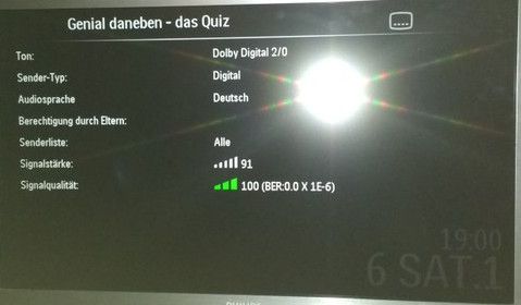

heute Abend 19:00 Uhr hatte ich wieder ein einwandfreies Bild bei SAT1, 100% und keine Bitfehler.
Habe wieder ein Bild gemacht, aber muss ich glaube ich nicht mehr zeigen.
Bitte zeige das Bild mit allem was da anzeigt wird vom TV.

ier noch das Bild von Heute 19:00 Uhr.Bild5.jpg

Danke für das Foto.
Wenn man nicht zufälligerweise weiß auf welchem Sender die angezeigte Sendung läuft, nicht zu erkennen welcher Sender das ist.
Ein bißchen dürftig diese Anzeige finde ich.

den Sender sieht man doch, etwas dunkel zwar aber deutlich. Rechts unten im Bild.
19:00
6  Sat.1
Die 6 ist der Speicherplatz den ich für Sat.1 belegt habe.
