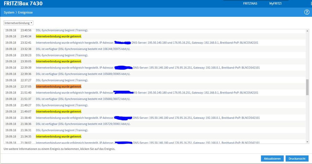

seit Tagen plagt meinen DSL Internetanschluss eine Störung, die mir die Nutzung des Internets unmöglich macht. Dabei wird die Internetverbindung plötzlich komplett getrennt und es dauert ca. 3-5 Minuten, bis ich wieder Verbindung habe. Ich nutze meine Anschluss primär im Zeit raum 19-0 Uhr nach der Arbeit; Geschwindigkeitsprobleme habe ich weniger - jedoch die kompletten abbrüche der Verbindung.
Ich habe mich bisher mehrfach an die Hotline (0800 1721212 & 0800 1721201) gewandt und dort gemeinsam den Router zurückgesetzt und neu eingerichtet sowie einige Störungstickets erstellt. Das Ergebnis der Störungstickets war, dass ich einen Tag später eine SMS erhalte, dass die Störung behoben sei. Das Problem betseht weiterhin und ich habe keine Lust mehr, jeden Tag nach der Arbeit die Hotline anzurufen, nur damit die vermeintliche Technikabteilung keine Störung festestellen kann.

Komplette Verbindungsabbrüche, ca. 5 Minuten bis Verbindung wieder hergestellt ist. Im Zeitraum 17.9.-22.9 31 mal.

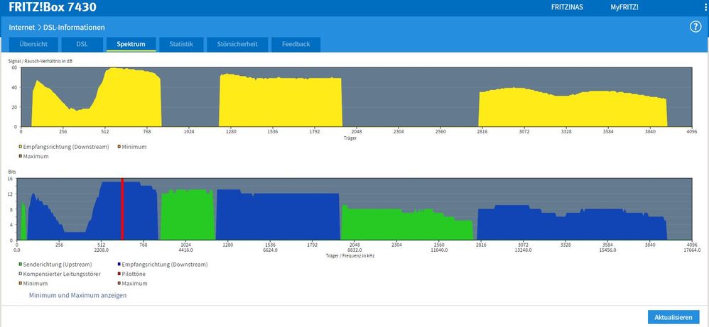

So wie ich das sehe treten die abbrüche immer zur gleichen Zeit auf. Ich gehe davon aus, daß jemand in deiner Umgebung zu dieser Zeit durch einstrahlung die Verbindungsabbrüche verursacht.
Vectoring ist was das betrifft sehr Fehleranfällig. Ein falscher Trafo oder dlan kann schon reichen, wobei im Spektrum erst mal nichts zu sehen ist, weil deine Verbindung mit voller Leistung wieder hergestellt wird.

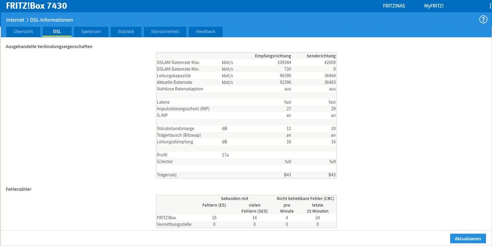

Stell die Regler bitte mal nach ganz links und poste dann nochmal die DSL-Informationen der Box...
Was Einstrahlungen in die Leitung anbetrifft: Da VF die Leitung von der Telekom angemietet hat, ist hier nicht VF, sondern die Telekom diejenige, die eigentlich helfen müsste... Nur wird sie das nur dann machen, wenn VF sie beauftragt und auch die Kosten dafür zahlt...

Der Regler ist jedenfalls eingestellt, Screenshots hier:
