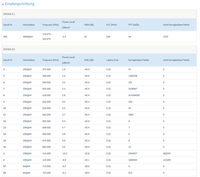

Poste mal ein Screenshot der Signalwerte des Routers. Bitte dazu kein Smartphone verwenden.
Um sich die Signalwerte anzeigen zu lassen, gehe zu Internet - Kabel Informationen -Kanäle

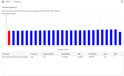

Mich würde da mal eher das Spektrum für DVB-C interessieren, wegen DVB-C Streaming.
Welcher Sender ist da auf Tuner 1?
Per LAN oder WLAN zu den Geräten?

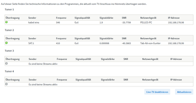

 Tuner 1 klotz und Tuner 2 Flüssig ohne aussetzer
 Rechner über Lan Tablett über WLAN, Sender ist egal

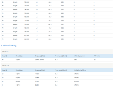

Einige Pegel sind außerhalb der Toleranz. Frequenz 114.000 und 130.000 MHz sind mit -10,2 und -8,8 zu niedrig, der DOCSIS 3.1 mit -2.6 ist auch zu niedrig und die US-Kanäle mit 55 sind viel zu hoch.
Da muss ein Techniker vorbeikommen.

Die Werte soweit das raus zu lesen ist für DVB-C sind soweit in Ordnung.
Der SNR Wert für Kabel 1 ist nicht so gut aber sozusagen noch in der Norm.
Was ich mal machen würde, Live TV wieder deaktivieren, Box startet neu.
Dann mir mal die Modemwerte ansehen.
Live TV wieder aktivieren, dann testen ob es bei Kanal 1 immer noch Probleme gibt.
Wenn Live TV genutzt wird werden 4 Kanäle dafür reserviert, ich hoffe das dann andere Kanäle reserviert werden das Problem damit verschwindet.
