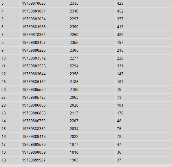

Als nächstet also die Werte vom Modem angeschaut: Download Kanäle alle bei 256QAM und Upload alle 4 bei 64QAM. DB beim Download zwischen 36 und 39 auf allen Kanälen. Meines Erachtens nach also alles Top.

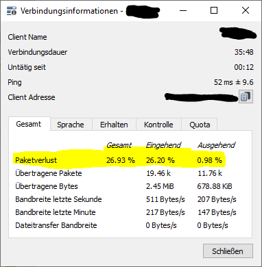

Der Fehler trat heute Abend wieder auf. Um 19:35 gings los. Dann war zwischendrin kurz 20 min Ruhe bis es dann jetzt gerade wieder richtig los ging, aktuell sind Onlinespiele oder VoIP quasi unmöglich und nicht nutzbar.
Webseiten laden auch ewig und Streaming ist nur mit niedriger Qualität möglich, da kein Download...

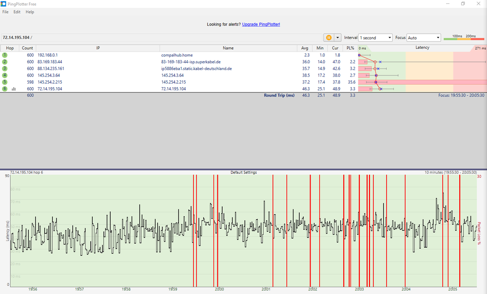

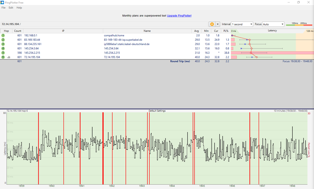

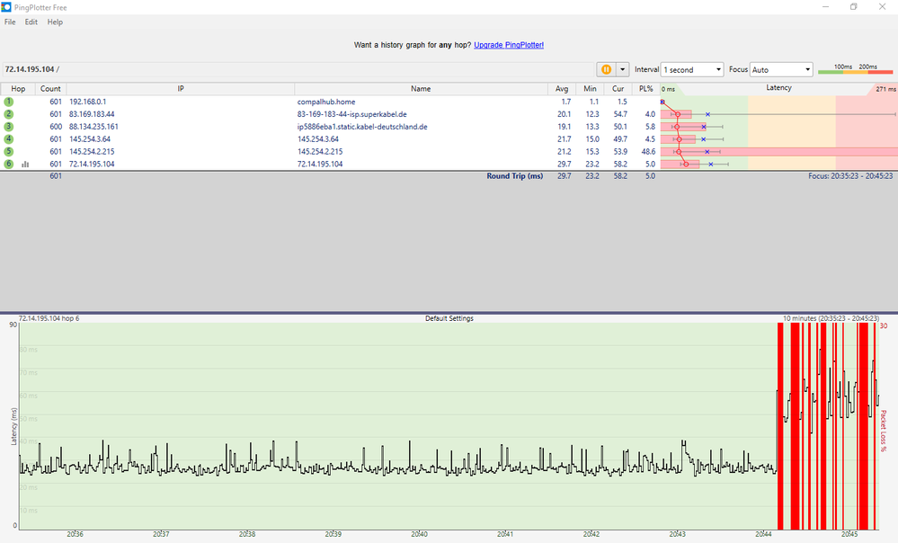

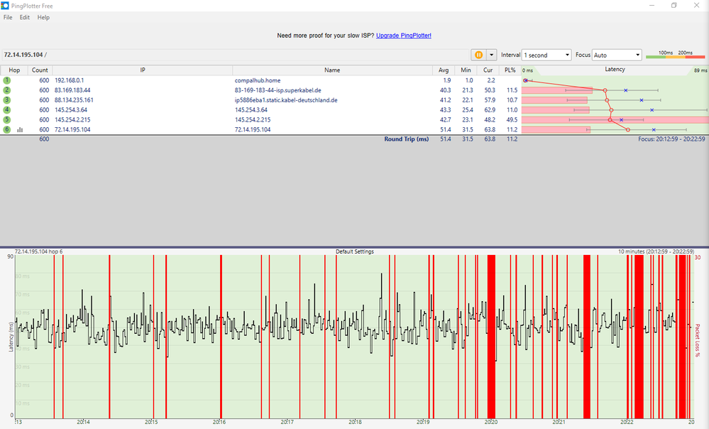

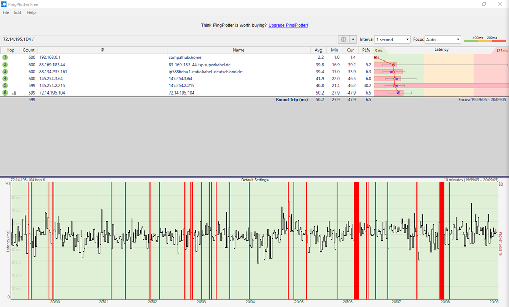

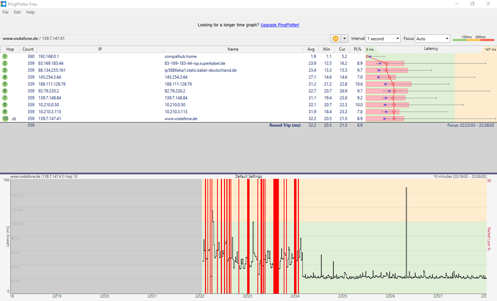

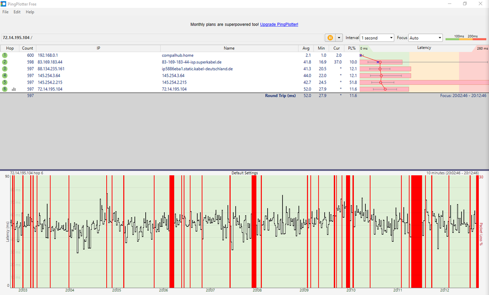

Im Anhang finden sich diverse Tests mit dem PingPlotter (der 2. Hop ist laut meinen Beobachtungen statisch (Wahrscheinlich also der Knoten und auch der Problemverursacher). Der 6. Hop ist ein zufällig gewählter Hop aus einem vorherigen durchlauf mit Ping auf Google's DNS (8.8.8.8).
Der letzte Hop ist jedoch irrelevant, da Teamspeak's Client Verbindungsinformationen das Ergebnis bestätigen und der Fehler beim Ping an den DNS, sowie auf Heise.de und Vodafone.de genau so auch Vorlag.
Der Fehler tritt wenn, dann ab dem 2. Hop auf, was ja der Knotenpunkt sein dürfte.

Hier noch die ganzen Auswertungen und meine Modem-Infos.
19:38 Uhr - 19:48 Uhr19:38 Uhr - 19:48 Uhr19:55 Uhr - 20:05 Uhr19:55 Uhr - 20:05 Uhr19:59 Uhr - 20:09 Uhr19:59 Uhr - 20:09 Uhr20:02 Uhr - 20:12 Uhr20:02 Uhr - 20:12 Uhr20:12 Uhr - 20:22 Uhr20:12 Uhr - 20:22 Uhr20:35 Uhr - 20:45 Uhr20:35 Uhr - 20:45 UhrTeamspeak 3 - Client VerbindungsinformationenTeamspeak 3 - Client VerbindungsinformationenDownload-KanäleDownload-KanäleRestliche Download Kanäle, Uploadkanäle und FehlerübersichtRestliche Download Kanäle, Uploadkanäle und FehlerübersichtRest FehlerübersichtRest Fehlerübersicht

23.02.2019 - 21:11Uhr - 21:21 Uhr23.02.2019 - 21:11Uhr - 21:21 Uhr
