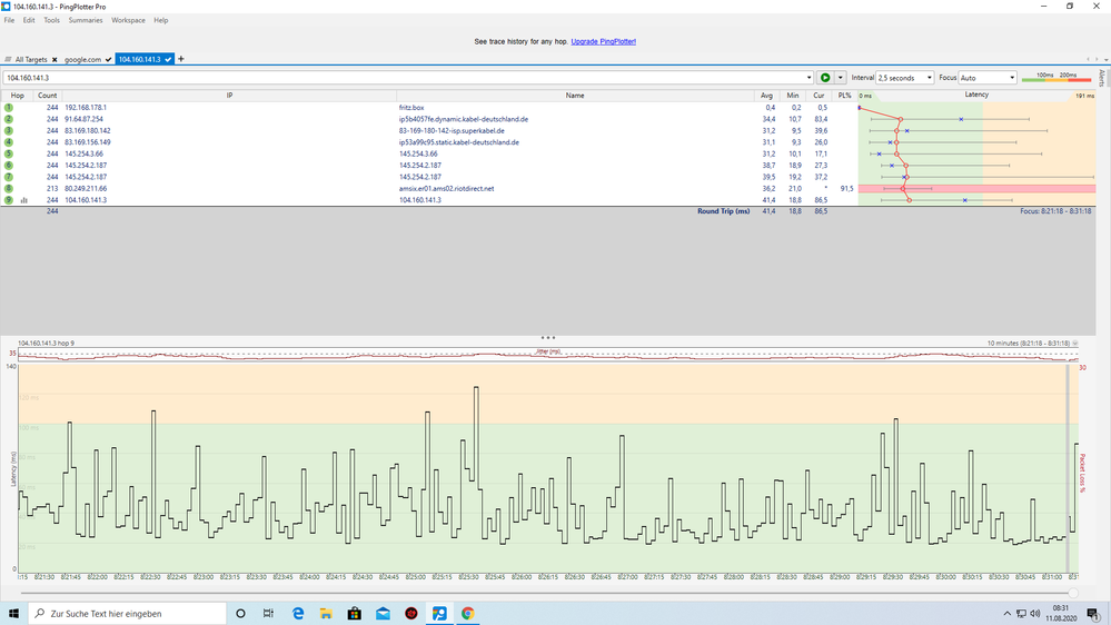

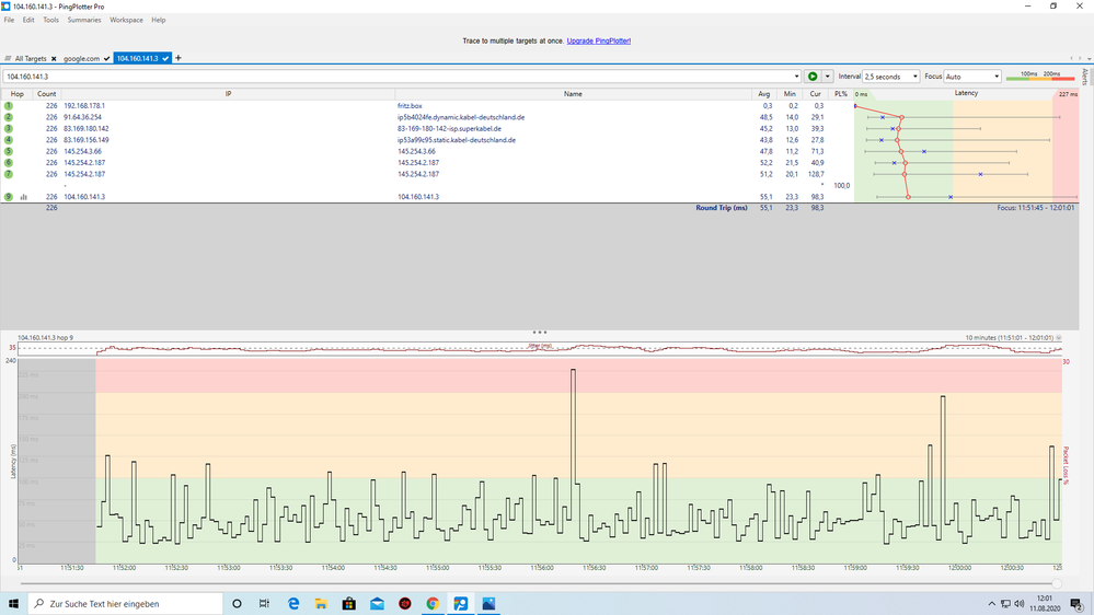

Pingplotter Test heute morgen um 7:38Pingplotter Test heute morgen um 7:38Pingplotter Test eine Std späterPingplotter Test eine Std später

danke für die Daten. Ich habe mal geschaut, die Leitung ist aktuell komplett sauber, also nichts, wo man denken könnte das der Paketverlust von dort kommt. Auf dem Pingplotter sieht man auch, das es erst im fremden Netz passiert, da werd ich wenig tun können 😕

aber wie kann es dann sein, dass ich eine Stunde später einen so signifikant höheren Ping habe? Ok, rund 41 ms ist jetzt auch nicht so schlecht aber wenn ich das Spiel "Valorant" jetzt als Beispiel nehme Porte ich von der einen zur anderen Stelle, der Ping geht bis auf 60ms hoch und ist nicht so niedrig wie die am frühen morgen erreichten 26-28ms.. Rubberbanding entsteht leider auch 😕  Man erkennt ja auch auf den beiden Bildern, dass bei Hop 2,3,4 der Ping bei dem Test um 7:38 viel niedriger ist als der Test rund eine Stunde später.
Hier nochmal ein aktueller Test der aufweist, dass der Ping mittlerweile bereits im Durchschnitt bei 55 ms liegt...Hier nochmal ein aktueller Test der aufweist, dass der Ping mittlerweile bereits im Durchschnitt bei 55 ms liegt...
