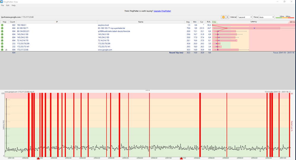

seit einigen Tagen habe ich nun mit Packet-Loss zu kämpfen.

  • Welcher Fehler tritt auf? Packetloss - siehe auch Pingplotter Abbildungpingplotter.png

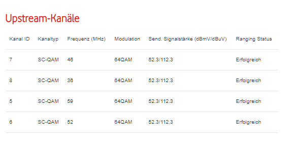

  • Lade dazu noch einen Screenshot von den Signalwerten hoch.  -> siehe auch Abbildung Signalwertesignalwerte1signalwerte1signalwerte2signalwerte2

An der Steckdose kam der Pegel relativ gedämpft an, Techniker war der Meinung dass eine andere MMD mit weniger Anschlussdämpfung ausreichend ist.
Der Upstream ging dann auf ca. 110 - 111 dBuV. Zudem wurde versucht am Verstärker zu drehen, dies hat nicht den Erfolg gebracht.

Der erste Tag war noch in Ordnung aber nun wieder das gleiche Verhalten, siehe Bilder anbei.
Bin ziemlich unzufrieden, da das Internet dauerhaft Aussetzer bzw. Packetloss hat.

die Werte sind wieder in Ordnung da ich das Konstrukt der MMD-Installation angepasst haben. Bis zum Kabelmodem sind drei Durchgangsdosen geschalten, zwei davon benötige ich aktuell nicht mehr. Diese habe ich durch eine Kupplung ersetzt. Dadurch habe ich ca. 6dB gewonnen.
Da ich trotzdem der Meinung bin dass es über ein Jahr funktioniert hat und ich nichts geändert habe muss jemand in der Wohnanlage am Verstärker o.ä gespielt haben da es nur seit kurzem so ist.
Durch die 6dB bin ich scheinbar wieder innerhalb der Toleranz und hab seit dem keine Probleme mehr, wie es davor auch schon war...
