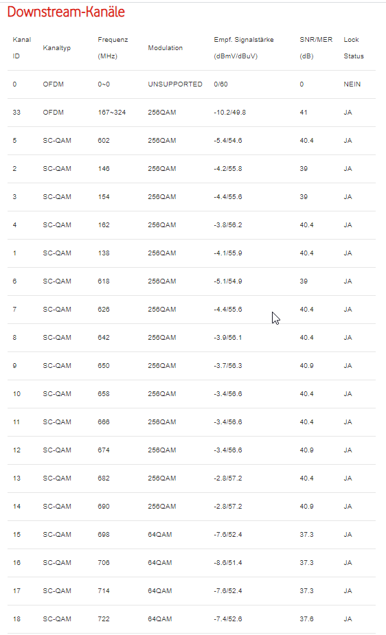

seit einigen Tagen habe ich nun mit Packet-Loss zu kämpfen.
  • Welchen Vertrag hast Du? Red Internet & Phone 1000 Cable
  • Welches Modem/ Router nutzt Du? Standard-Kabelrouter von Vodafone
  • Nutzt Du ein Leih-Gerät von uns oder hast Du ein eigenes Gerät? Leih-Gerät
  • Welcher Fehler tritt auf? Packetloss - siehe auch Pingplotter Abbildungpingplotter.png
  • Wie ist Dein Endgerät mit dem Modem verbunden? LAN (CAT7A-Patchkabel)
  • Welchen Browser verwendest Du normalerweise? Google Chrome
  • Welches Betriebssystem hast Du auf Deinem Rechner? Windows 10 Pro 64-bit
  • Beginn und Zeitraum der Störung: seit 16.03.2020 - gesamten Tag
  • Lade dazu noch einen Screenshot von den Signalwerten hoch.  -> siehe auch Abbildung Signalwertesignalwerte1signalwerte1signalwerte2signalwerte2
  • Welche Maßnahmen wurden durch die Störungshotline (erreichbar unter 0800-5266625) durchgeführt? keine
Ich hab die Vodafone-Box nun seit über einem Jahr und seit dem gab es noch nich Probleme. An der Hardware seit dato nichts verändert.

Ich bin absolut kein Experte, aber laut z.B. dieser Tabelle
https://abload.de/image.php?img=cmwertepbkbz.jpg
sehen deine Upstream Kanäle ja nicht so gut aus.

Die Werte für den Upload übersteuern, das sollte ein Techniker vor Ort neu einstellen.

aktuell müssen wir davon ausgehen das der Techniker an den Hausanschluss muss.
