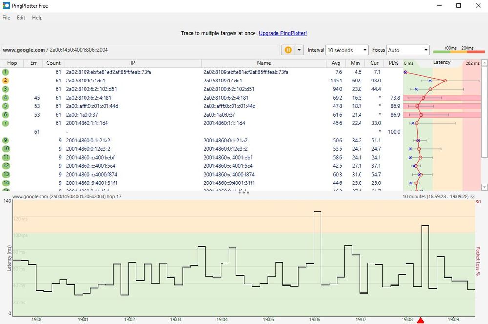

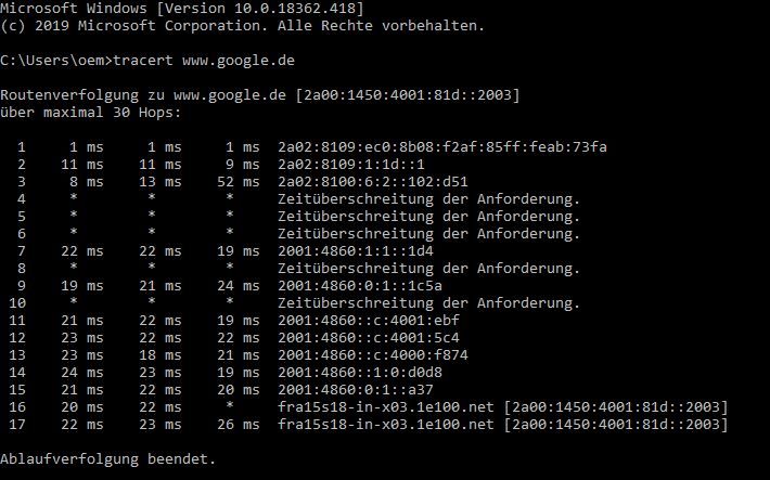

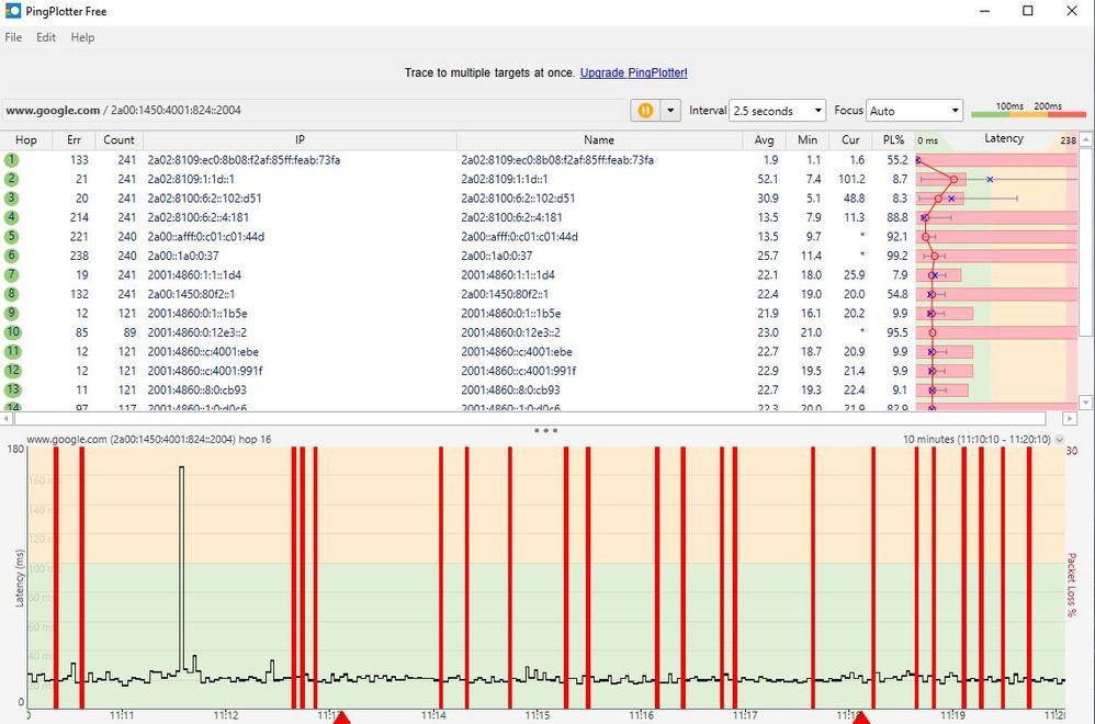

    --> Es treten wie oben erwähnt Lags in Form von Packetloss auf. Die Internetgeschwindigkeit ist laut den Speedtests meistens okay und variiert von 200Mbps Downloadgeschwindigkeit bis zu 700Mbps. Ich habe jedoch seit längerem einen Hohen Packetloss laut Pingplotter (zu Google) und teilweise sehr hohe Latency auf den Hops. Folgend habe den Speedtest und einige Pingplotter auswertungen eingefügt und mit einem Tracert ergänzt:
  • Speedtest 3.11.19 um 11:26Speedtest 3.11.19 um 11:26Packetloss 3.11.19 um 11:26 [Intervall 2,5 Sekunden]Packetloss 3.11.19 um 11:26 [Intervall 2,5 Sekunden]Packetloss 1.11. [Intervall 2,5 Sek]Packetloss 1.11. [Intervall 2,5 Sek]Packetloss 1.11. [Intervall 10Sek]Packetloss 1.11. [Intervall 10Sek]Packetloss 23.09. [Intervall 10Sek]Packetloss 23.09. [Intervall 10Sek]Tracert zu Google 3.11.Tracert zu Google 3.11.

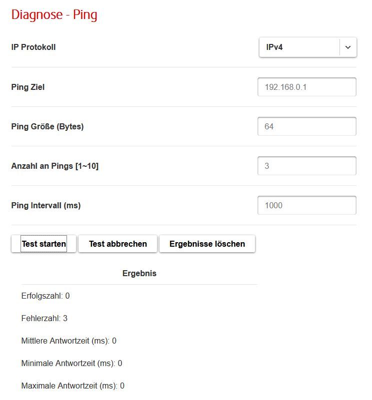

ich konnte jetzt doch in die Einstellungen meines Kabelrouters gelangen. Folgendes habe ich gefunden:
Kabelrouter_Firmware_5.11.19.JPGPing-Kabelroutertest_5.11.19.JPGEreignisprotokoll_WLAN_5.11.19.JPGEreignisprotokoll_Firewall_5.11.19.JPG
Die letzten beiden Screenshots sind Auszüge aus den Fehlern & Warnungen die mir im Ereignisprotokoll angezeigt werden. Einmal in der Kategorie Firewall und einmal Kategorie WLAN bzw. WIFI.
Kann das mit diesem Thema zusammenhängen: https://forum.vodafone.de/t5/Eilmeldungen/Beeintr%C3%A4chtigung-Arris-TG3442DE-Vodafone-Station/m-p/...
Ich habe auf jeden Fall ähnliche Meldungen und dasselbe Geräte-Modell, nur meine Firmwareversion scheint nicht ganz identisch zu sein.
Ich freue mich auf eure Rückmeldung!
