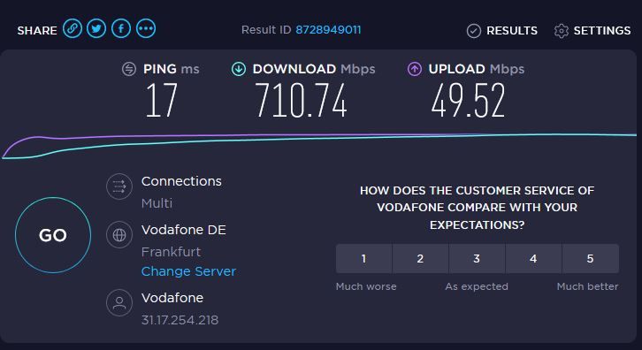

    --> Es treten wie oben erwähnt Lags in Form von Packetloss auf. Die Internetgeschwindigkeit ist laut den Speedtests meistens okay und variiert von 200Mbps Downloadgeschwindigkeit bis zu 700Mbps. Ich habe jedoch seit längerem einen Hohen Packetloss laut Pingplotter (zu Google) und teilweise sehr hohe Latency auf den Hops. Folgend habe den Speedtest und einige Pingplotter auswertungen eingefügt und mit einem Tracert ergänzt:
  • Speedtest 3.11.19 um 11:26Speedtest 3.11.19 um 11:26Packetloss 3.11.19 um 11:26 [Intervall 2,5 Sekunden]Packetloss 3.11.19 um 11:26 [Intervall 2,5 Sekunden]Packetloss 1.11. [Intervall 2,5 Sek]Packetloss 1.11. [Intervall 2,5 Sek]Packetloss 1.11. [Intervall 10Sek]Packetloss 1.11. [Intervall 10Sek]Packetloss 23.09. [Intervall 10Sek]Packetloss 23.09. [Intervall 10Sek]Tracert zu Google 3.11.Tracert zu Google 3.11.

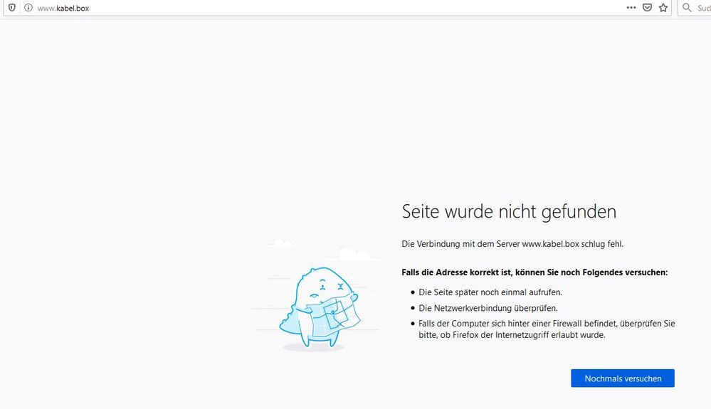

  • Lade dazu noch einen Screenshot von den Signalwerten hoch. Diese findest Du in der Benutzeroberfläche Deines Kabelrouters über http://kabel.box bzw. über http://fritz.box bei der Fritzbox.
  • --> Ich scheine über den Link nicht an die Signalwerte zu kommen. Muss ich hier noch etwas anderes machen / einstellen?
  • Welche Maßnahmen wurden durch die Störungshotline (erreichbar unter 0800-5266625) durchgeführt?
  • --> Meistens wird nur ein ticket geöffnet, die Geschwindigkeit überprüft, alles für okay befunden und dann das Ticket geschlossen. Einmal war bereits ein Techniker vor Ort, dieser hat gesagt die Masse im Wandanschluss war nicht richtig angeschlossen und dadurch hatte das Modem Fehler. Er meinte zu mir er vermerkt, dass das Modem bzw. der Router ausgetauscht sollte falls danach immer noch Probleme bestehen. Da das Problem immer noch besteht habe ich wieder angerufen aber die Kollegen konnten den Technikervermerk angeblich nirgends finden und daher wurde wieder nur die Geschwindigkeit überprüft und das Ticket geschlossen.
