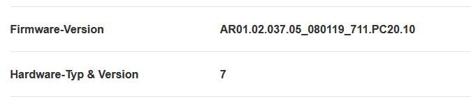

ich konnte jetzt doch in die Einstellungen meines Kabelrouters gelangen. Folgendes habe ich gefunden:
Die letzten beiden Screenshots sind Auszüge aus den Fehlern & Warnungen die mir im Ereignisprotokoll angezeigt werden. Einmal in der Kategorie Firewall und einmal Kategorie WLAN bzw. WIFI.
Kann das mit diesem Thema zusammenhängen: https://forum.vodafone.de/t5/Eilmeldungen/Beeintr%C3%A4chtigung-Arris-TG3442DE-Vodafone-Station/m-p/...
Ich habe auf jeden Fall ähnliche Meldungen und dasselbe Geräte-Modell, nur meine Firmwareversion scheint nicht ganz identisch zu sein.
Ich freue mich auf eure Rückmeldung!
am 07.11.2019 09:26
Hey,
Du hast den Fehler bereits selbst gefunden. Es liegt an der aktuellen Firmware und wir schon dabei den Fehler zu fixen.
VG Wallace

also von der Leitung her, sieht es in Ordnung aus. Es gab in der Zwischenzeit eine neue Firmware, allerdings gab es dort ein Problem weshalb die alte Firmware wieder drauf gespielt wurde. Momentan prüfen die Kollegen wann die neue Firmware raus kommen kann die Fehlerfrei ist.
LG
Tobias

Hab aktuell ein workaround, indem ich die integrierte firewall des routers ausstelle.
Ist natütlich kein Zustand, aber kann dir ggf. helfen.
Wäre für mich auch interessant ob dieser Anstatz bei dir auch funktioniert.

Aktuell hast Dein Router auch wieder die ältere Firmware installiert, womit wir diese als Fehlerquelle ausschließen können.
