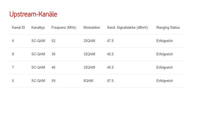

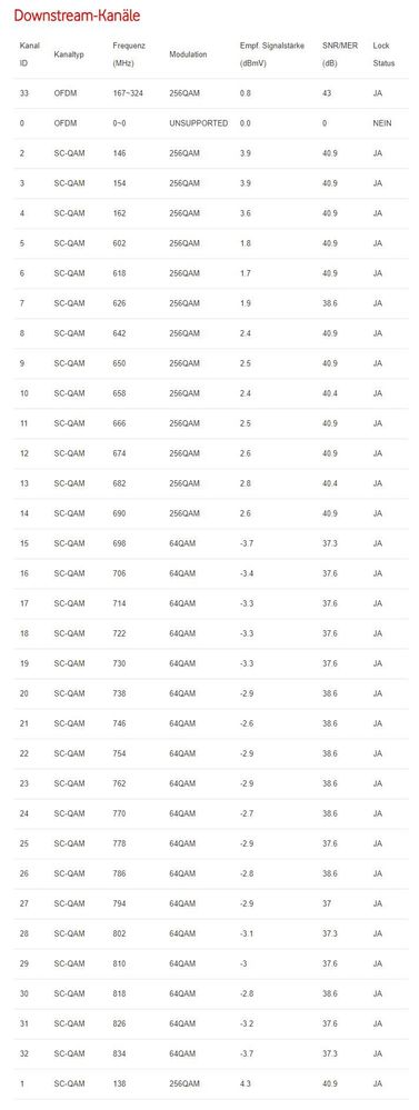

  • Lade dazu noch einen Screenshot von den Signalwerten hoch. -> Screenshot Signalwerte und ein exemplarischen PingPlotter Screenshot (bei Bedarf kann ich andere konkrete nachliefern):

hier noch die Siganlwerte der aktuell angeschlossenen VF Box:

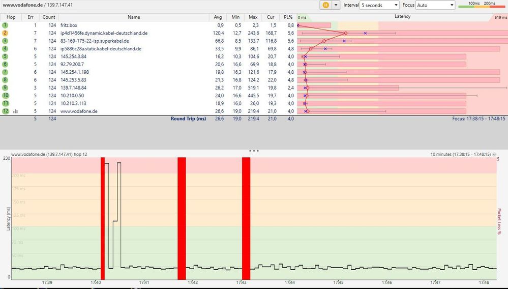

hier noch im Ahnhang Screenshot des PingPlotters in der aktuellen Situation (Problem weiterhin vorhanden, Störmelde-Ticket aber geschlossen). Das Problem tritt über den Tag immer wieder auf. Auch die dann damit verbundenen Abbrüche in Audiomeetings, Citrix Verbindungen oder Online Games sind weiterhin vorhanden. Ich bitte euch das Ticket dementsprechend wieder zu öffnen.

danke für die Rückmeldung. Die Abbrüche kommen weiterhin über den Tag verteilt immer wieder vor... Auch nachdem das letzte Störticket als behoben geschlossen wurde. In solchen Fällen bleiben dann Anwendungen wie Teams, Citrix, Skype, Online Games (und andere Anwendungen die auf "Echtzeitübertragung" angewiesen sind) hängen bzw stürzen ab. Es handelt sich dabei dann immer um kurze (mal wenige Sekunden, mal ein paar Sek mehr) Spikes bei denen im PingPlotter parallel die Paketverluste erkennbar sind (im übrigen egal zu welchem Ziel). Zeitlich lässt sich das immer schön im PingPlotter erkennen. Ich habe dir nochmals meinen letzten Screenshot hier mit angehängt. Dieser ist von vorgestern (13.5.2020). In der unteren Achse sind die Zeitangaben zu erkennen (zwischen 15:02 Uhr und 15:10). So geht das dann immer wieder den Tag über. Sobald ich einen weiteren Screenshot vorliegen habe poste ich ihn hier noch nachträglich.

Hier noch weitere aktuelle Störungszeiten für Packet Loss und Latenzspikes (siehe Screenshot PingPlotter). Sie stammen vom 16.5.2021 zwischen 17:40 Uhr und 17:44 Uhr):
