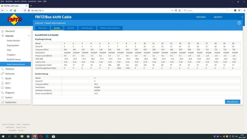

in den letzten Tagen fiel mir auf, dass mein upload stark nachgelassen hat. Statt den gebuchten 25mbit/s kamen lediglich noch um die 10 mbit/s an. Angeschlossen war meine eigene FritzBox 6490 cable.
Mir fiel auf, dass lediglich nur noch ein upload Kanal angezeigt wurde (Screenshot eigene Box anbei). Vorher waren es immer 4.
eigene Fritzbox
Das Problem hatte ich bereits schon mal vor einiger Zeit. Ich wechselte damals kurz zum Leihgerät (ebenfalls FritzBox 6490) und dann zurück zu meiner Box. Seitdem lief der upload auch mit vollen 25mbit.

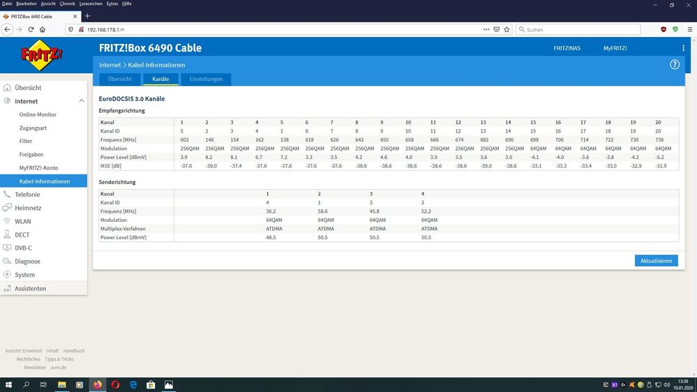

Nun beginnt das Problem leider erneut. Nach ein wenig Recherche, stieß ich hier auf Beiträge welche auf ein Pegelproblem hindeuten können. Hier noch ein screenshot vom mometanen Stand mit angeschlossenem Leihgerät:
Leihgerät
Ich würde euch bitten, mir mal Infos zu den dargestellten Pegeln zu geben und ob es möglich ist, einen Techniker zum einpegeln des Signals zu bekommen.

Ja maßgeblich ist halt immer das Leihgerät und da passen die Signalwerte. Bei der eigenen Box ist er dBmV Wert von 57 zu hoch, darum fehlen dir die andern 3 Kanäle.
Wenn das bei der Leihbox auch so wäre, dann könnte man da mit einem Techniker was machen. Warum deine eigene hier den dBmV Wert so hoch hat, kann ich dir allerdings nicht sagen. Kannst dich ja mal an AVM wenden, vielleicht können die dir sagen, was der Grund sein könnte.

ich poste hier nun nochmal ein aktuellen Screenshot vom heutigen Tag mit angeschlossenem Leihgerät:
Es sind zwar momentan noch 4 upload Kanäle verfügbar, allerdings sehen die Pegelwerte im Upstream meines erachtens grenzwertig aus bzw. sind zu hoch. Wenn es sich weiter erhöht, ist es sicher nur eine Frage der Zeit bis wieder nur 1 Kanal verfügbar sein wird.
Ich wäre daher dankbar, wenn sich dies ein Moderator genauer anschaut.
Ja die Pegelwerte sind grenzwertig aber noch in Ordnung. Der überhöhte Wert von 51,7 beim Kanal 3 kommt daher, dass dieser derzeit auf QAM8 läuft. Wenn sich die Modulation wieder erhöht, dann geht auch der Wert wieder herunter.
Der QAM8 deutet auf ein Problem im Rückweg hin, könnte sich womöglich um einen Rückwegstörer handeln.
Das kann sich aber ein Mod genauer anschauen.
Gruß Kurt

Hallo Empe17,
danke für die schnelle Antwort. An Deinem Anschluss sieht soweit alles gut aus. Die Pegel sind noch im Toleranzbereich.
Hast Du denn derzeit irgendwelche Beeinträchtigungen?
Falls Du mit Deiner Box noch mal testen möchtest, ob Du nun alle 4 Upstreams erhältst, kannst Du das gern tun. Sag mir auch hier wieder Bescheid. Es kann sein, dass Deine Box etwas empfindlicher ist und daher nicht alle 4 US bekommt. Wenn, dann können wir das auch vor Ort einstellen lassen.
Viele Grüße, Manu
