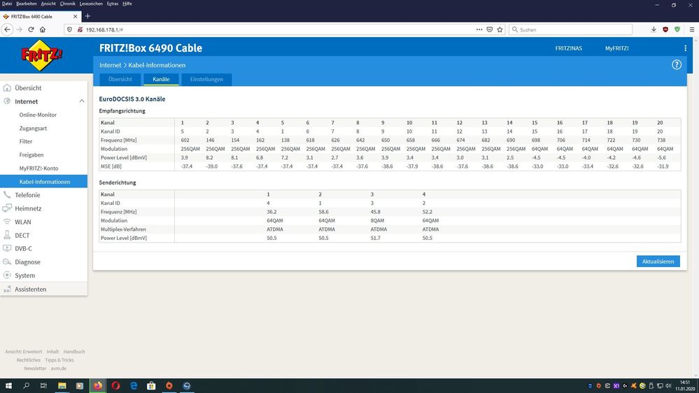

ich poste hier nun nochmal ein aktuellen Screenshot vom heutigen Tag mit angeschlossenem Leihgerät:
Es sind zwar momentan noch 4 upload Kanäle verfügbar, allerdings sehen die Pegelwerte im Upstream meines erachtens grenzwertig aus bzw. sind zu hoch. Wenn es sich weiter erhöht, ist es sicher nur eine Frage der Zeit bis wieder nur 1 Kanal verfügbar sein wird.
Ich wäre daher dankbar, wenn sich dies ein Moderator genauer anschaut.
Ja die Pegelwerte sind grenzwertig aber noch in Ordnung. Der überhöhte Wert von 51,7 beim Kanal 3 kommt daher, dass dieser derzeit auf QAM8 läuft. Wenn sich die Modulation wieder erhöht, dann geht auch der Wert wieder herunter.
Der QAM8 deutet auf ein Problem im Rückweg hin, könnte sich womöglich um einen Rückwegstörer handeln.
Das kann sich aber ein Mod genauer anschauen.
Gruß Kurt

danke für die schnelle Antwort. An Deinem Anschluss sieht soweit alles gut aus. Die Pegel sind noch im Toleranzbereich.
Hast Du denn derzeit irgendwelche Beeinträchtigungen?
Falls Du mit Deiner Box noch mal testen möchtest, ob Du nun alle 4 Upstreams erhältst, kannst Du das gern tun. Sag mir auch hier wieder Bescheid. Es kann sein, dass Deine Box etwas empfindlicher ist und daher nicht alle 4 US bekommt. Wenn, dann können wir das auch vor Ort einstellen lassen.
Viele Grüße, Manu
