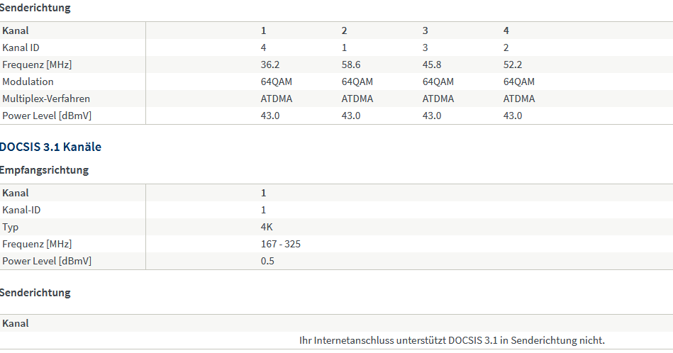

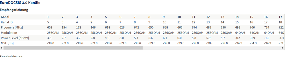

ich habe bei meinem Anschluss das Problem, dass ich über einer meiner drei Festnetznummern nicht telefonieren kann, es geht entweder gar nicht oder nur mit Störung und dann mit Abbruch. Außerdem funktioniert die Teilnahme an einigen Videokonferenzen nicht richtig. So kann ich bei Big Blue Button und Skype alles machen, bei Jitsi nichts hören und sehen (bei  einem Bekannten in der Wohnung mit dem selben Endgerät ohne Probleme möglich).
Ein Techniker war im Dezember 2020 hier und hat neu eingepegelt, weil sich die FritzBox immer aufegehängt hat.
Deshalb würde ich gerne wissen, ob diese Werte so in Ordnung sind oder dort der Fehler liegen kann.
Vielen Dank!

Hallo MisterB,
die Anschlusswerte sind in Ordnung. Wann genau gab es bei den beiden Rufnummern zuletzt Probleme mit der Telefonie? Schreib uns bitte die konkrete Uhrzeit.
