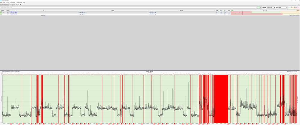

Unter der Woche habe ich die Störung nur Abends bemerkt, tagsüber gab es selten die Gelegenheit dazu, da ich schlicht selten anwesend bin.
Über die letzten Tage jedoch habe ich auch hier den Pingplotter einfach mal permanent laufen lassen, ebenso alle 5 Minuten eine 100MB Datei von meinem Server geladen.
Hier zeigte sich das zumindest zwischen Donnerstag und Heute häufiger über den Tag verteilt solche Probleme auftreten. Auch ist es zu insgesamt 6 kompletten Internetausfällen mit längen zwischen 3 und 12 Minuten gekommen. Diese auch quer über die jeweiligen Tage verteilt.
Zwischen diesen Störungen ist dann plötzlich auch wieder alles in Ordnung mit dem Download und die 200mbit im Download kommen wieder komplett an. Paketloss ist in diesen Momenten nicht weg, zumindest aber seltener und nicht mehr über mehrere Sekunden sondern nur jeweils mal hier und da eine Sekunde.
