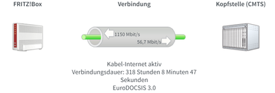

Ich komme echt nicht mehr weiter. Laut der Fritz.Box Benutzeroberfläche (Kabel-Informationen), sollte mein Tarif einwandfrei funktionieren. Siehe Bild:

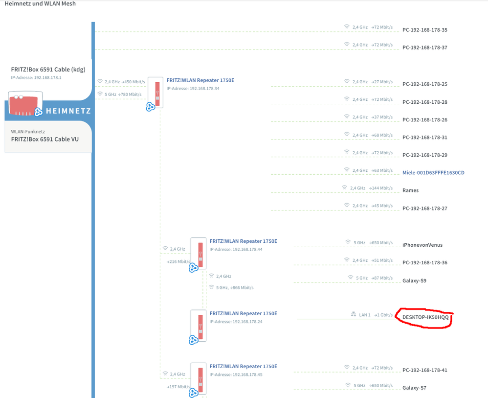

Ich habe im Haus 5 Fritz Repeater (1750E) installiert und alle im Mesh verbunden. Der markierte Bereich ist mein PC, mit dem ich diesen Beitrag verfasse. Mein PC ist über ein Lan Kabel mit dem Verstärker verbunden. Siehe Bild:

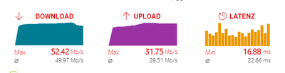

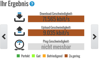

Das Problem ist, dass ich laut mehreren Speed Tests eine maximale Datenrate von 70mbits im Download und 20 im Upload habe. Siehe Bilder:
Ich habe aber einen 1Gigabit Kabelanschluss, also wie kann das sein?! Ich habe mehrere Lan Kabel ausgewechselt, jedoch ohne Erfolg.. Dasselbe auch im W-Lan.

Deine DS DOCSIS 3.0 Kanäle sind so weit in Ordnung. MSE Werte sind zwar teilweise nicht so toll aber noch im Toleranzbereich. Bei den US Kanälen schaut es mir nach einem Rückwegstörer aus.
DOCSIS 3.1 läuft auch. Habe mittlerweile herausgefunden, das auf der Übersichtsseite durch einen Fehler das nicht angezeigt wird, wenn DOCSIS 3.1 läuft.
Das muss sich mal ein Mod genauer anschauen, warum bei dir so absolut wenig ankommt.
