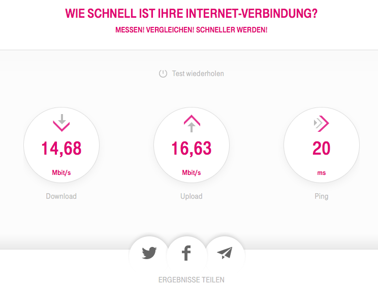

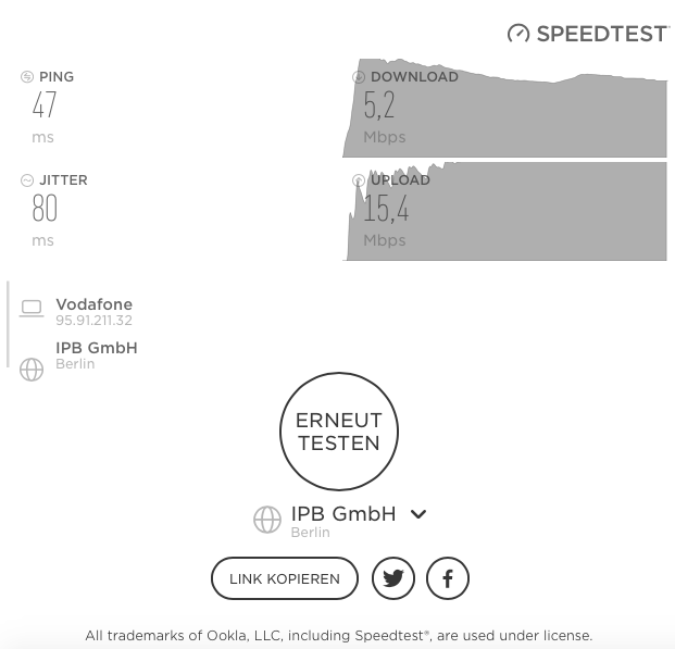

Jetzt ist es sit über eine Stunde wieder soweit und mein Downstream ist massiv eingeschränkt.
Das bestätigt mir auch jeder einzelne unabhängige Speedtest, den ich durchführe. AUßER der Speedtest von Vodafone attestiert mir eine ausgezeichnete Verbindung, von der ich allerdings nichts spüre. Wie kann das sein? Laptop hängt per Lan Kabel direkt am Modem.
Bildschirmfoto 2018-09-12 um 21.29.29.pngBildschirmfoto 2018-09-12 um 21.27.18.pngBildschirmfoto 2018-09-12 um 21.26.20.png

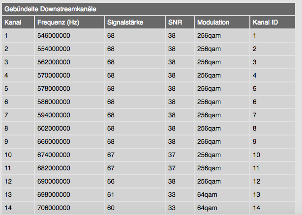

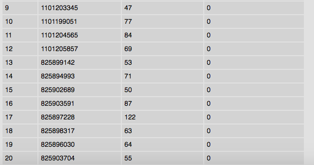

Bildschirmfoto 2018-09-13 um 20.29.01.pngBildschirmfoto 2018-09-13 um 20.29.15.pngBildschirmfoto 2018-09-13 um 20.29.25.png
Gelöschter User
Nicht anwendbar
@Mo030
Die Modulation deiner Upstreamkanäl ist nicht die Beste, dies lässt auf einen Rückwegstörer schließen, normal wäre 4xQAM 64, melde eine Störung bei der Technischen Hotline (0800 5266625) mit Hinweis auf die schlechten Werte.

@Mo030
Die Modulation deiner Upstreamkanäle liegt bei 2xQAM32, 1xQAM16, 1xQPSK, normal wäre 4xQAM64, kein Upload = kein Download.
