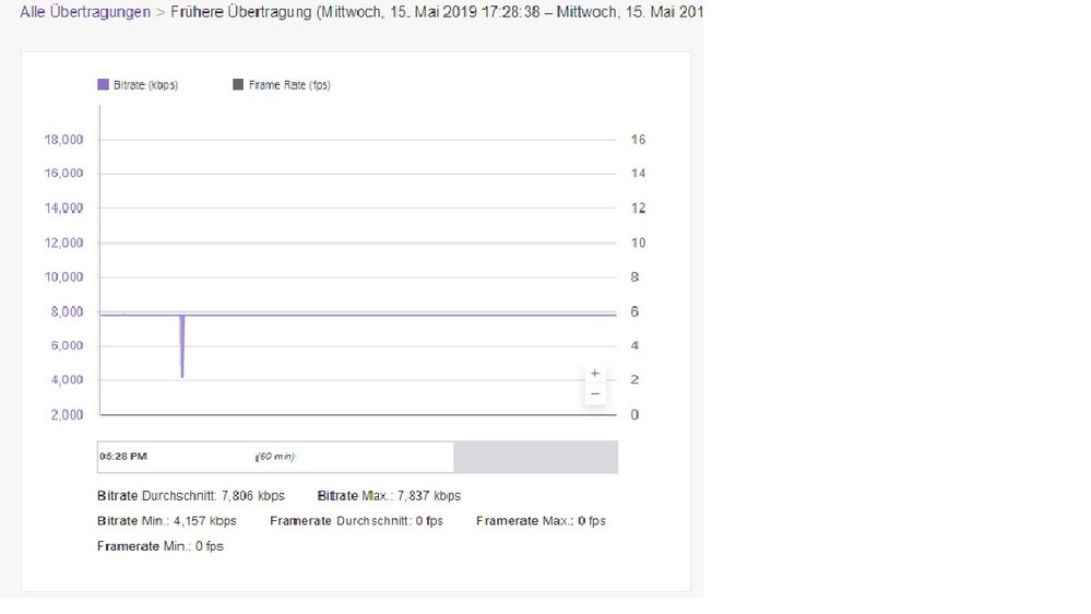

Also: der Techniker war heute da 😃 Da wir die Vorarbeiten gemacht haben dauerte alles auch nur etwas mehr als eine Stunde. haben einen Speedtest gemacht und die Werte sind super! Internetverbindung ist konstant da und auch die Abbrüche sind nun weg. Ich bedanke mich für die Hilfe dieses Forums denn durch die Hotline alleine würden wir wahrscheinlich immer noch auf den ersten Techniker warten und hätten das 200. Ticket offen. 😃 Anbei hängen wir Euch noch den aktuellen Wert eines Speed-Testes ran . Danke für alles
https://www.speedtest.net/result/8260928006
https://www.wieistmeineip.de/ergebnis/Fb9wthhzbsFYNNV41905.png
nach 1,5 std test stream    der upload konstant keine Störung ich  würde mal behaupten das Thema können wir nun ein für alle mal schließen  ❤️ danke
