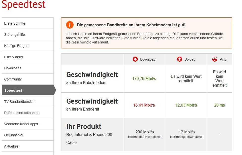

meine Internetverbindung ist häufig, besonders in den Abendstunden sehr langsam. Der Upload ist ok, der Download beträgt dann max 20MBit/s. Ab und zu habe ich aber auch Messungen bei denen nahezu die komplette Geschwindigkeit erreicht wird. Liegt evtl. eine Segmentüberlastung vor?
Es betrifft alle Geräte, egal ob LAN oder WLAN.

    Download zu langsam Speedtest 19.02.2020 ca. 18:55. Es liegt sicher nicht am Heimnetzwerk, auch wenn der Speedtest etwas anderes suggerieren möchte....

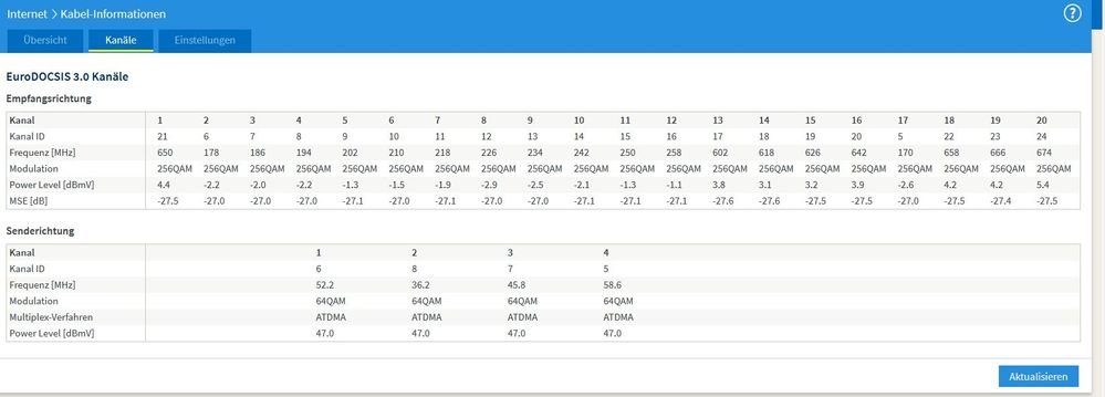

Ich habe mir aber zwischenzeitlich selber geholfen und den Verstärker umgangen, damit habe ich fast normale Geschwindigkeit zwar nur ein Kanal in Senderichtung aber ansonsten läuft das gut. Der ursprüngliche Aufbau hier war auch ohne Verstärker, da der Anschlusskasten direkt gegenüber ist... der Verstärker kam erst hinzu als es das erste Mal Probleme gab.
So, Problem wurde gelöst. Der Verstärker war defekt und wurde getauscht
