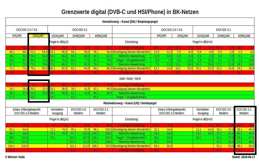

Gibt es denn für DOCSIS 3.1 Pegel eine nachvollziehbare Toleranztabelle?
Die könnte evtl. anderen Usern bei gleichartigen Fragen hilfreich sein und unnötige Postings vermeiden.

Ja gibt es natürlich, wurde hier auch schon öfters gepostet.
Gruß Kurt

Danke für Deine Antwort...
aber wo wäre denn der für mich zutreffende Bereich für DOCSIS 3.1 in der Tabelle?
Die Spalten die ich jetzt mal schwarz markiert habe?
Ist für mich nicht unbedingt erklärend, da mich die [DOCSIS Obergruppierungen] zur [QAM Untergruppierung] und meinen aktuellen Pegeln verwirren.
Im Senderichtung/Rückweg gibt es kein DOCSIS 3.1.
Und DOCSIS 3.1 in Empfangsrichtung gibt es nur einen Kanal, ein Kanalbündel, 167-324 Mhz, in QAM256!!
Und nein, die markierten Felder in Empfangsrichtung sind die falschen. Du musst die auf der rechten Seite, dBmV nehmen.

Also ist bei den vielen angezeigten DOCSIS Modemwerten nur der Kanal 33 zu betrachten und der Rest für den DS nicht relevant?  > 33  OFDM    167~324    256QAM   14.9(dBmV)    43(SNR)
Und welche Spalte für den US ?
Die darunter. DOCSIS 3.0, Modem -dBmV.
Nicht nur den Kanal 33 betrachten. Dieser ist für DOCSIS 3.1. Die anderen 32 DOCSIS 3.0 Kanäle werden ja auch verwendet.

Sorry wenn ich nerve und Danke für deiner Geduld für einen Nichtdurchblicker. Dann nochmal für mich zum Mitschreiben.  Man beweget sich im Grünen Bereich, wenn man folgende Werte nicht "unter" bzw. "überschreitet"
CabelMax1000 DOCSIS Pegel
DS= 256QAM:  -5.9 bis 18.0 dBmV
DS= 64QAM: -11.9 bis 12.0 dBmV
SNR: 32.1 bis open end
US= 40.1 bis 48.0 dBmV
MfG
Ja, fast.
US: 37,1 - 51
US gibt es kein DOCSIS 3.1.
Gruß Kurt
