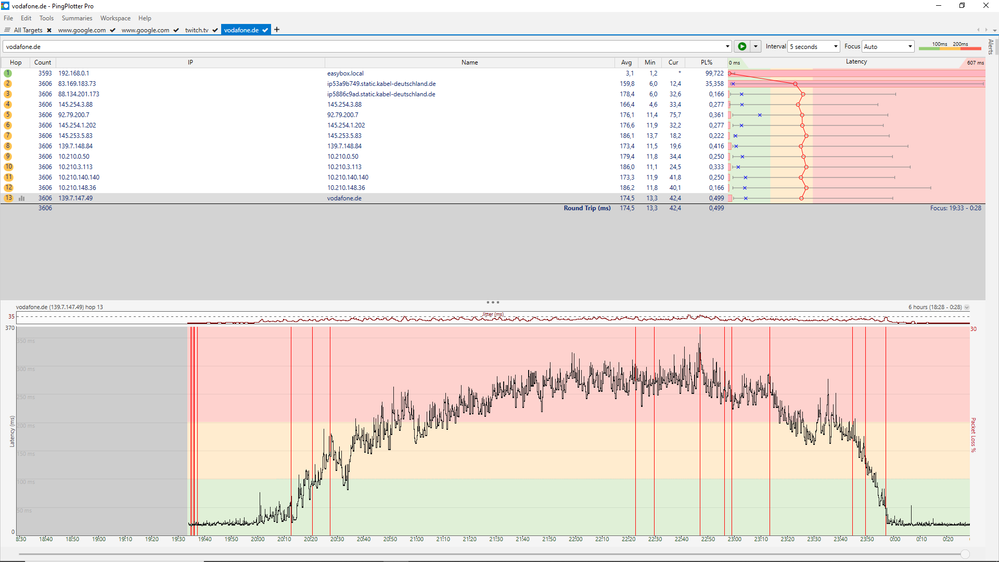

Leider scheint ihr mir weniger gewogen zu sein, wenn es in den Feierabend geht. Jeden Abend steigt ab ca. 20 Uhr die Pinglatenz zu diversen Zielen auf mehr 300 ms. Dies macht Videospiele zu einem Disaster und Livestreams völlig unbrauchbar. Da ich morgens wieder früh in der Videokonferenz sitzen muss, ist es leider keine Option für mich darauf zu warten bis der Internetanschluss ab ca Mitternacht wieder eine brauchbare Qualität erreicht. Ich hoffe es ist daher nicht zu viel verlangt, wenn Ihr dieses Problem auch noch behebt.

Im Anhang findet ihr Screenshots von Pingplotter von heute heute Abend. Auffällig ist, dass die hohen Latenzen scheinbar nur bei IPv4 Zielen (ipv4:googlecom, vodafone.de), wohingegen ipv6 Ziele (ipv6:google.com) nahezu einwandfrei funktioneren. In einem weiteren Screenshot vom 17.04. sind deutlich die starken Paketverluste zu erkennen, die zu dem Zeitpunkt noch regelmäßig auftraten. Die DOCSIS Werte sind ebenfalls angeghängt.

Pingploter 20_04_30 ipv4:google.com
Pingploter 20_04_30 vodafone.de
Pingploter 20_04_30 ipv6:google.com

am 07.05.2020 16:19
Scheinbar hat es funktioniert. Der Ping war jetzt zwei Abende hintereinander im grünen Bereich. Herzlichen Dank!
