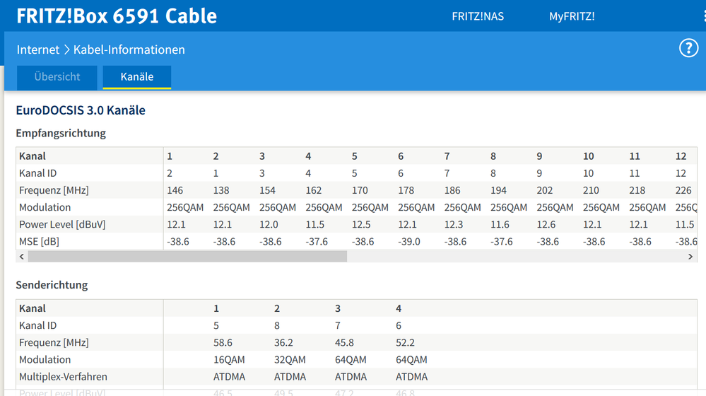

Hier mal die Kanalwerte, die meine Fritzbox anzeigt. Scheinen mir nicht ganz so korrekt zu sein. Können daher die bescheidenen Ping Werte und die schlechte Verbindung kommen?

Der Techniker selbst, war auch sup er freundlich und wirklich bemüht, den Fehler zu beseitigen. Zumal jetzt bekannt ist, dass insgesamt ca. 40 Haushalte ein massives Problem mit dem Internet haben.
Er hat den Verstärker im Keller erneuert und neu eingepegelt. Es war aber davor schon relativ klar, dass der Fehler dadurch nicht beseitigt ist.
Es scheint wohl im Ort einen Störer zu geben, der mal schön mit seinem Schrott den halben Ort lahm legt.
Das Ende vom Lied, Techniker war nach 3 Tagen warten da, Internet habe ich immer noch kein brauchbares und eine Besserung ist nicht absehbar.
Achso, mit der Aussage vom Techniker, wären wir dann bei 5 verschiedenen Fehlerursachen. Wobei ich dem Techniker mehr glaube, als dem Quatsch der einem an der Vodafone Hotline erzählt wird. Soviel zu der angeblichen Großraum Störung, die man mir gestern an der Hotline weiß machen wollte.

bisher hat niemand einen Auftrag für den Störer hinterlegt. Ich habe dies nun nachgeholt. Weitere Tests bis zum Abschluss der Aufträge sind nicht erforderlich.

die Performance am Abend wird sich bis voraussichtlich August nicht verbessern. Bis dahin sind die aktuellen Ausbaumaßnahmen geplant. Wie schaut die Lantenz aus. Laut der Technik wurde die Störung im Rückkanal beseitigt.

da war der Störer wieder aktiv. Aktuell ist die Leitung sauber. Gestern Abend wurde ein Reboot durchgeführt. Von der Hotline ist nichts hinterlegt wurden. Wie schaut es unterm Tag aus?
