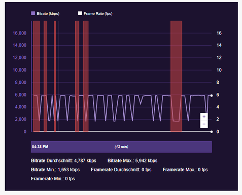

    Uploadraten sind unkonstant bei Streamingportalen wie Twitch, Mixer und Co
    6kbit Bitrate eingestellt, keine Framedrops aus Rendering und Komprimierung6kbit Bitrate eingestellt, keine Framedrops aus Rendering und Komprimierung

Ich versuche seit Anfang Dezember immer wieder einen stabilen Internetstream auf die Beine zu stellen und muss bei jeder Tageszeit das Problem feststellen, das der Stream immer wieder anfängt zu stocken da die erforderlichen Uploadraten immer wieder nicht erreicht werden. Wie in dem Twitch-Inspektor Bild zu erkennen ist, springt die Uploadrate immer wieder von den gewünschten und eingestellten Rate runter und teilweise auch für Sekunden auf 0 runter. Das Bild der Upstreamkanäle zeigt mir zwar das es eigentlich unproblematisch ist, was auch bei Einzeluploads großer Files auf Cloudspeicher unproblematisch an die 50 Mbit-Rate geht. Allerdings tauchen diese Probleme bei jeglicher Streamingverbindung auf. Die Modulation wechselt aber auch gern mal runter auf bis zu qam4. Im Dezember hatte ich eh nicht so viel zeit etwas zu machen, allerdings würde ich gern wieder das haben was vor dem Dezember in der Regel problemlos funktionierte.
Die Einstellungen des Streams sind übrigens nicht verändert worden und funktionierten vorher einwandfrei.
Wäre schön wenn man sich das mal ansehen könnte und einen etwaigen Störer von der Leitung entfernt.
