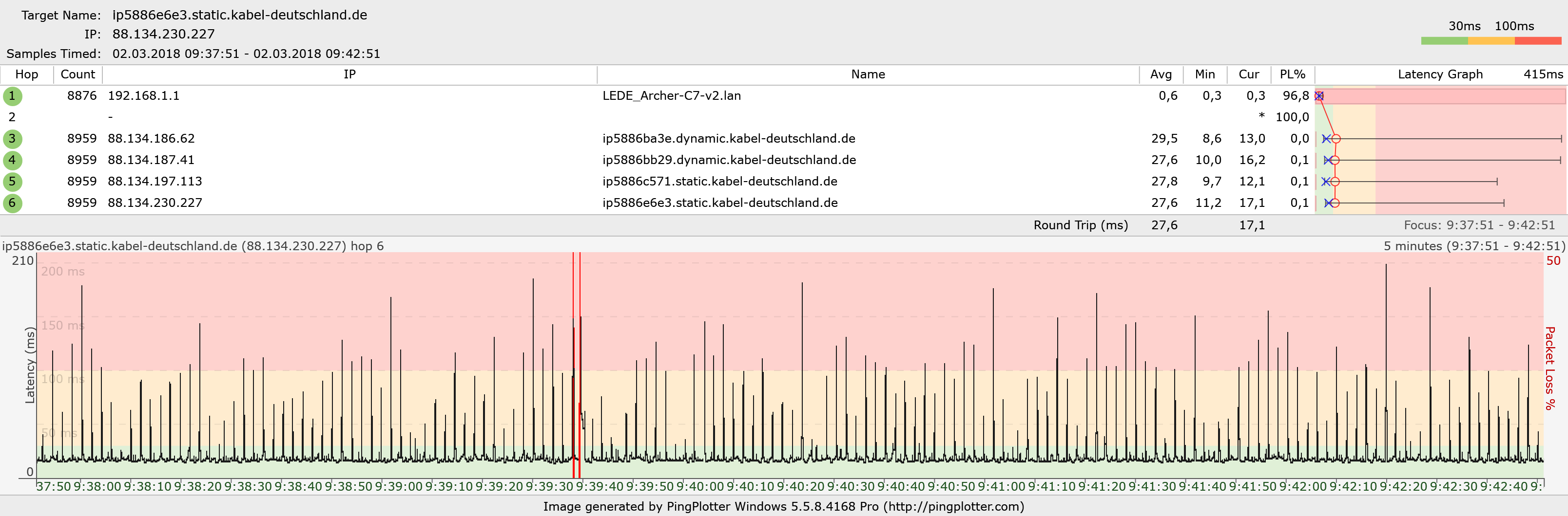

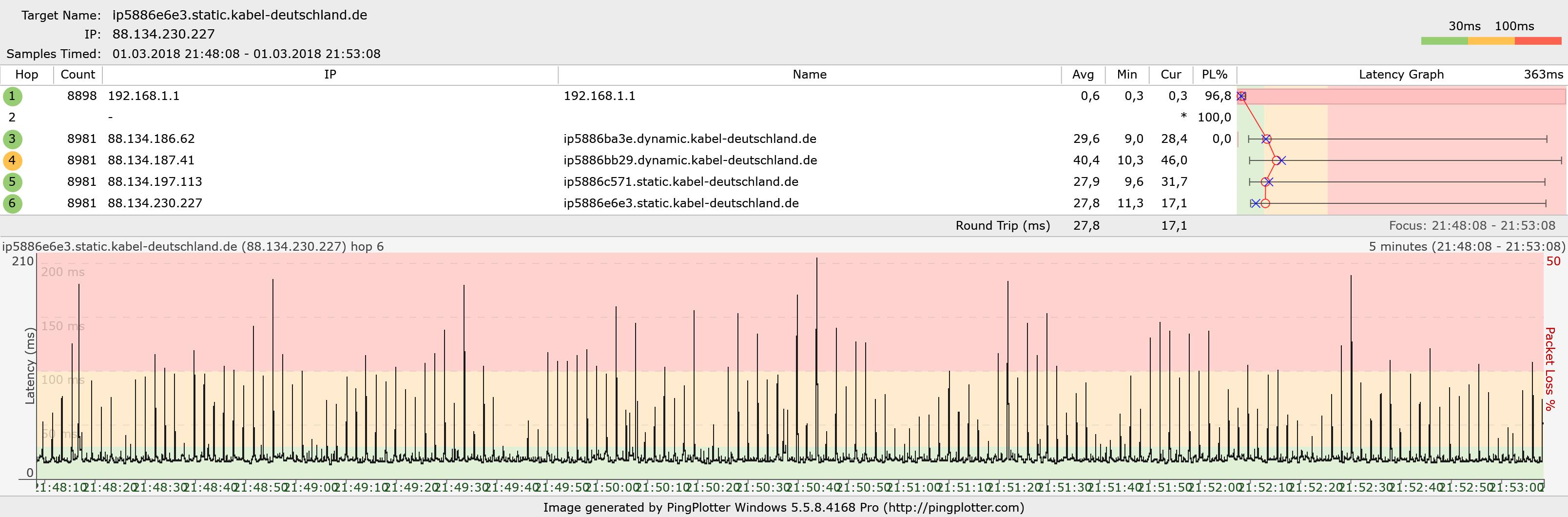

Bei Nutzung des CBN CH7466CE im Router oder Bridge Mode sieht es im Pingplotter wie folgt aus:
CBN-1
CBN-2
CBN-3
CBN-4
Sobald das Netzwerk unter Last ist steigt der Ping auf ein konstant höheres Level von >100ms + zusätzliche Spikes jenseits der 200ms (beim Download) und bei >250ms + zusätzliche Spikes >400ms

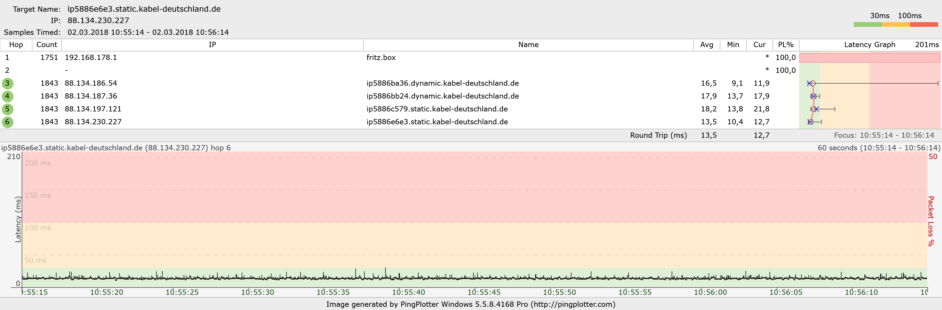

Bei Einsatz einer Fritzbox 6590:
FritzBox 6590

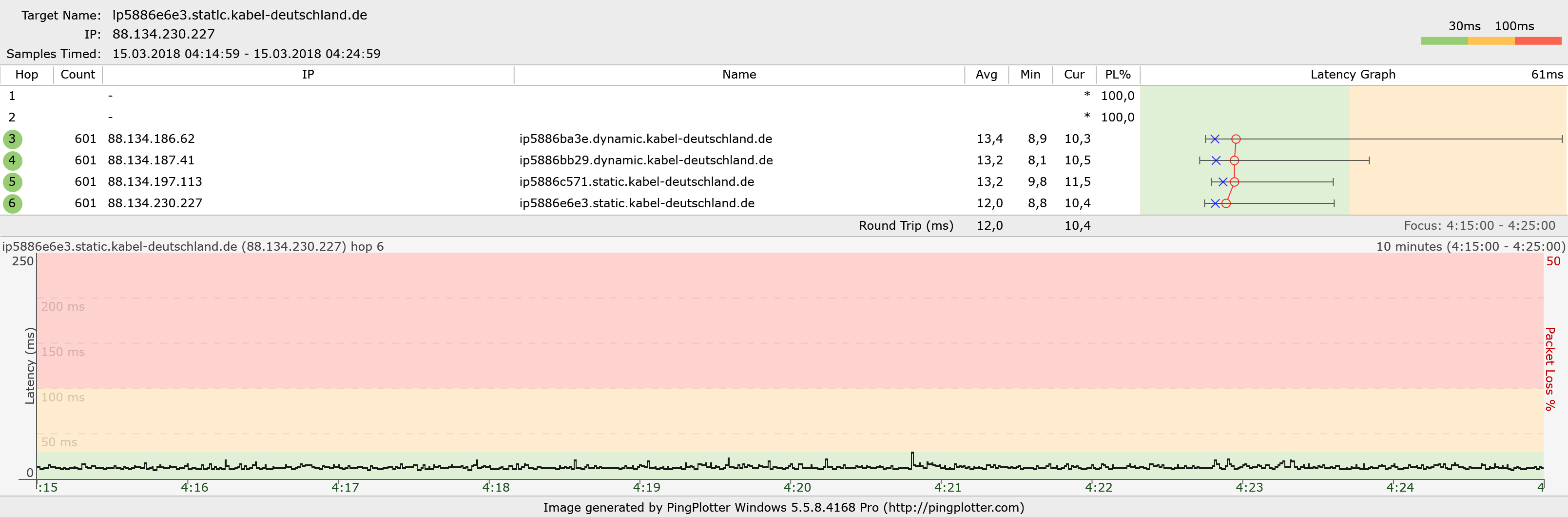

Bei Einsatz einer Fritzbox 6430:
FritzBox 6430
Und um auch meinen Router direkt auszuschließen: Auch wenn ich meinen Router hinter die FritzBox hänge treten die Probleme nicht auf.

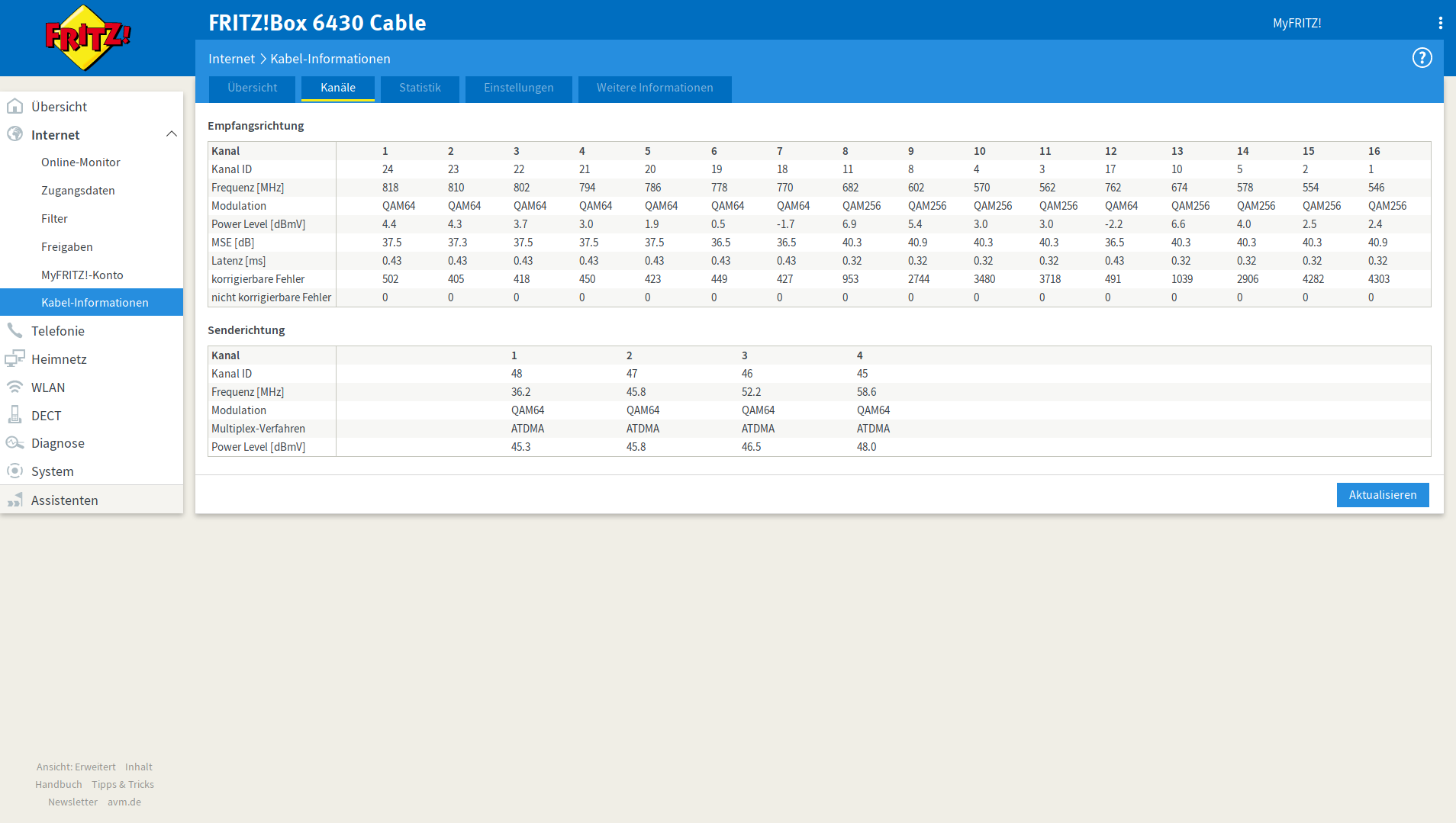

Hier noch ein Screenshot der aktuellen Modemwerte:
Modem Werte
Da die Probleme mit den Fritzboxen nicht auftreten und die Modemwerte nach den von mir im Internet gefundenen Richtwerten ok aussehen und auch mit dem CBN ähnlich waren würde ich ein generelles Problem mit unserem Anschluss und dem Verstärker im Keller ausschließen.
