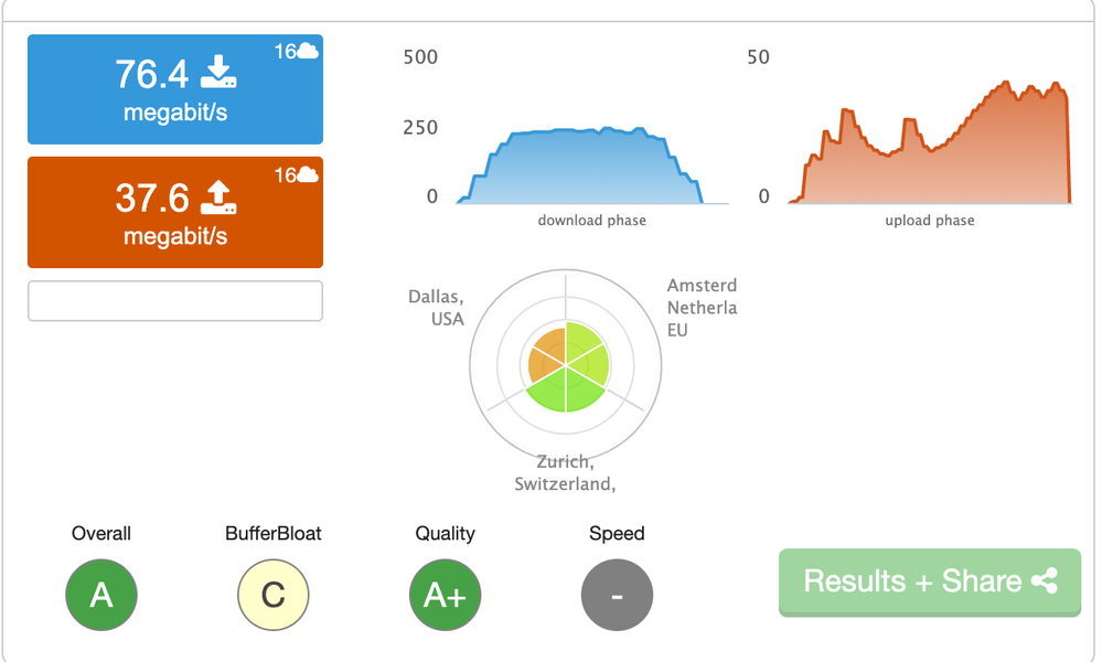

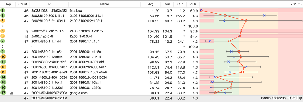

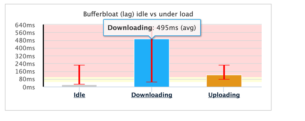

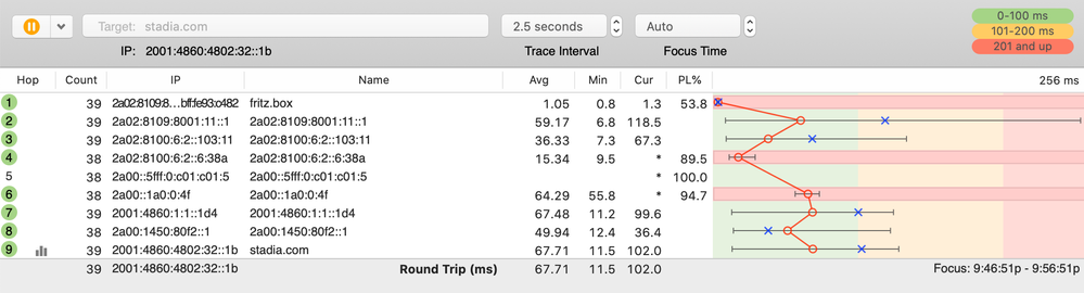

Ein Speedtest liefert ausreichende Geschwindigkeit, dslreports zeigt hohen Bufferbloat, Pingplotter einen hohen Packetloss:

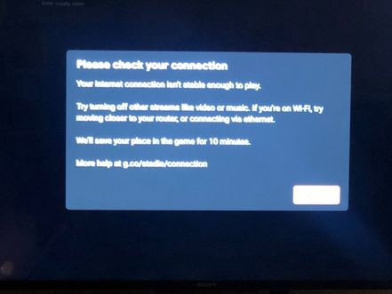

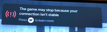

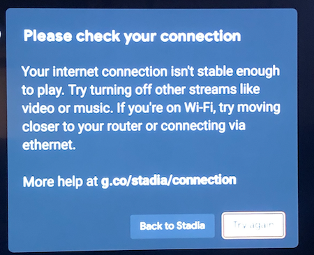

Hier ein Screenshot der Fehlermeldung:
Hier ein Pingplotter Screenshot zu stadia.com:Bildschirmfoto 2020-10-29 um 21.56.52.png

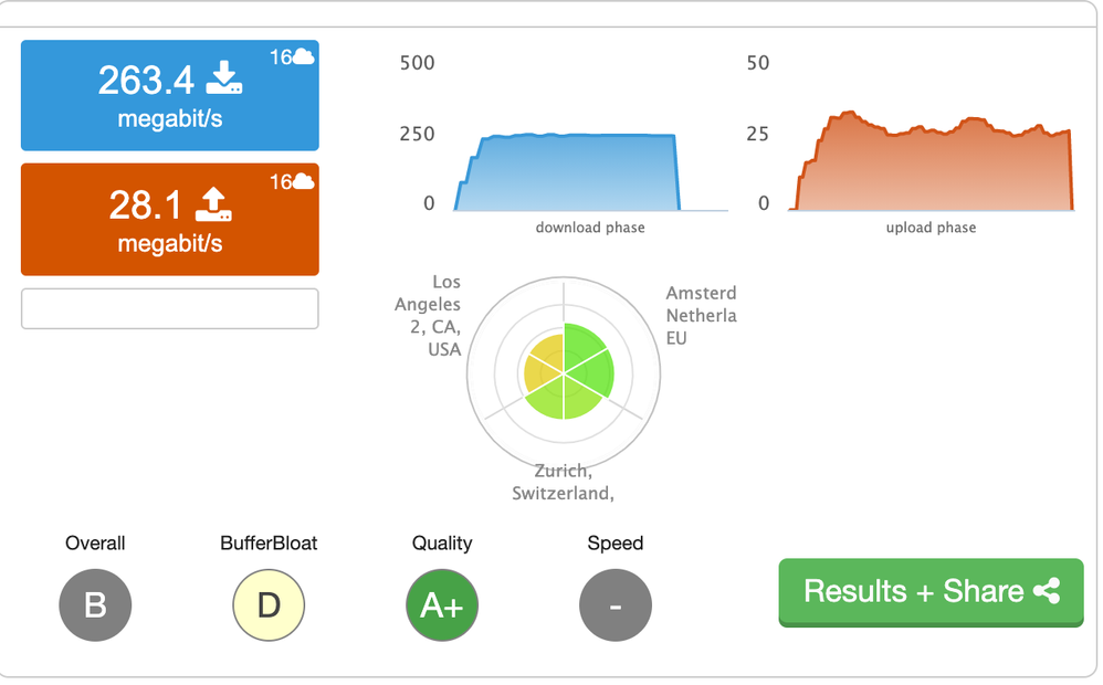

Stadia auch heute unbenutzbar. Pings zwischen 40 und 90 ms, Bufferbloat und deutlich weniger Bandbreite als vertraglich vereinbart.
Bildschirmfoto 2020-10-30 um 21.47.41.pngBildschirmfoto 2020-10-30 um 21.50.09.png

Dann gibt es unten stehende Fehlermeldungen von Stadia und das System ist nicht nutzbar.

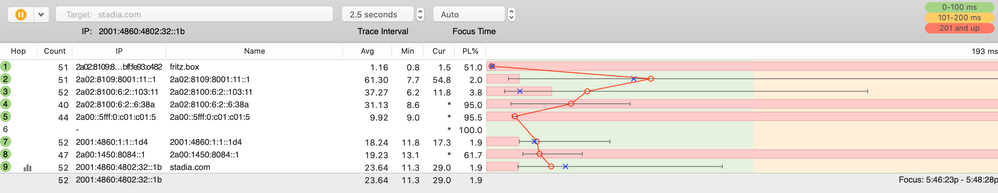

Bildschirmfoto 2020-11-04 um 12.32.36.pngBildschirmfoto 2020-11-04 um 12.32.41.png

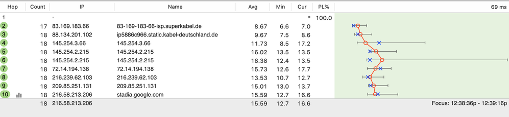

Hier Vergleichswerte von Tagsüber 12:30 (alles ok)

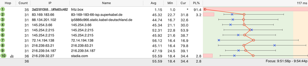

Und Abends 21:30 (nicht nutzbar)

Packetloss tritt am Abend am Ziel ja nicht auf, aber der Ping ist höher als am Vormittag. Ist das nur bei diesem Dienst der Fall oder generell? Du hast geschrieben, dass die Geschwindigkeit laut Speedtest ausreichend ist, schick da bitte mal eine per LAN durchgeführte Messung.

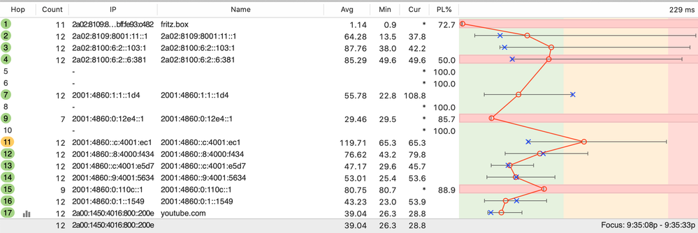

Google Stadia bricht weiterhin abends mit den Fehlermeldungen wie in den letzten Posts ab. Ich habe zwischenzeitlich etwas weiter recherchiert und die Sache scheint etwas mit dem IPv6 Routing zu tun zu haben.
Sobald ein Google Dienst über IPv6 angesprochen wird, gibt es hohen Ping und Packet Loss:
youtube.com

Das führt dann bei Stadia zur Unbenutzbarkeit, die anderen Seiten laufen, allerdings nicht optimal.
Speedtest zeigt weiterhin hohen Buffer Bloat, DL ist sehr gut, UL so mittel aber ok:
Bildschirmfoto 2020-11-09 um 21.14.20.pngBildschirmfoto 2020-11-09 um 21.14.35.png
Hier noch eine Ergänzung - ich habe testweise IPv6 per Terminal auf dem Mac deaktiviert und Pingplotter zeigt sofort ein nicht optimales, aber auf jeden Fall deutlich besseres Bild:
stadia.com IPv4
