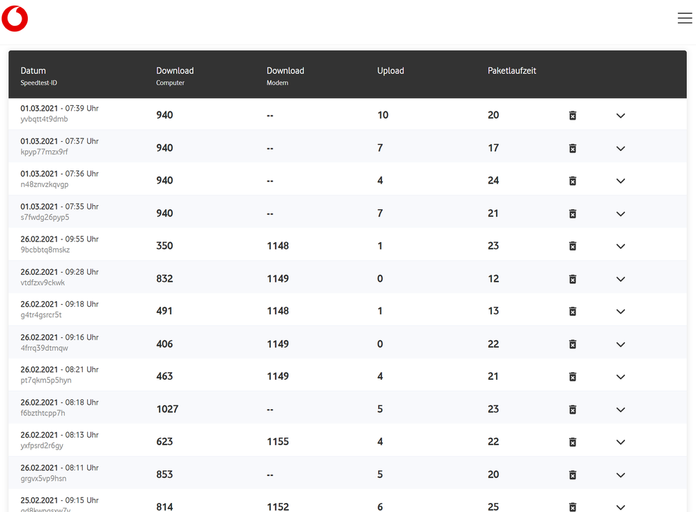

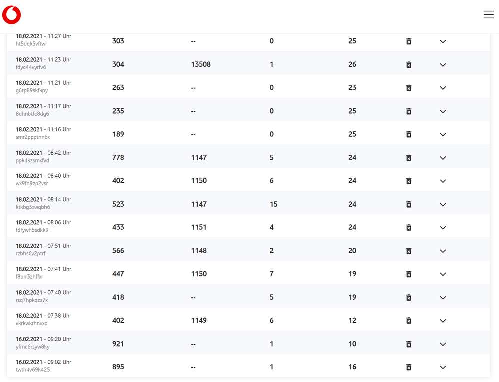

Hier noch ein Screenshot der Speedtests der letzten 2 Tage:

vorgestern wurde meine Störungsmeldung mit folgender Nachricht "27.02.2021 22:38 Uhr - Dein Auftrag wurde abgeschlossen." geschlossen. Leider ist mein Upload immernoch schlecht. Siehe Screenshot:
Wie soll weiter verfahren werden?
