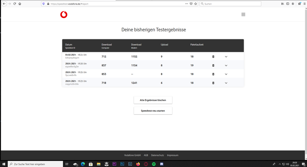

wir haben seit einigen Tagen Erfolgreich auf Gigaspeed gewechselt, zumindest theoretisch.

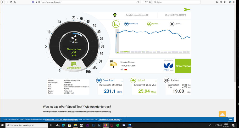

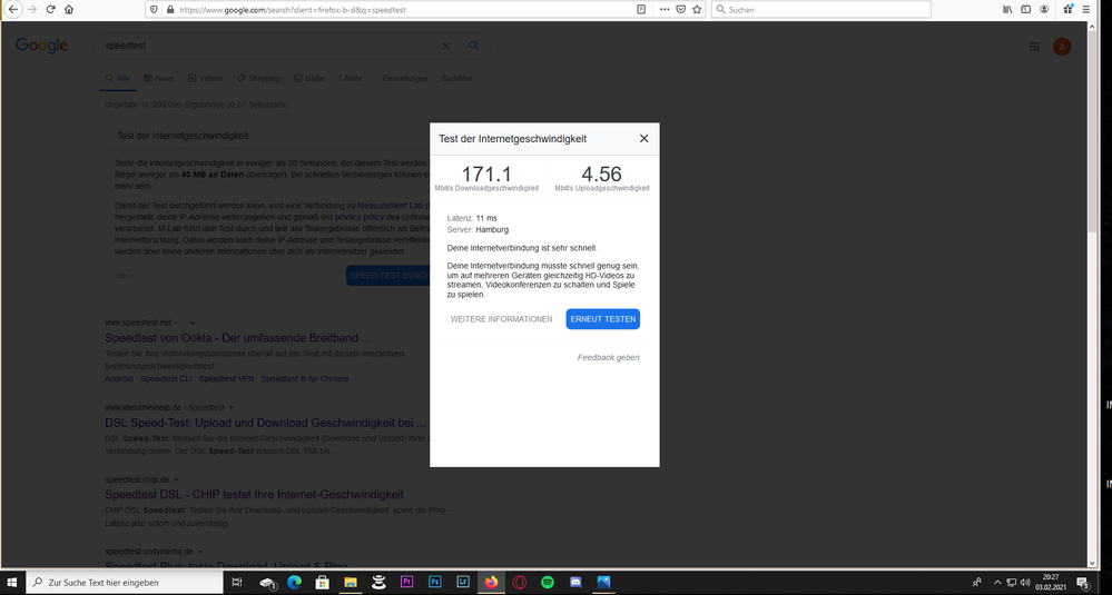

Der Download liegt nämlich meist bei ca. 300mbit und der Upload bei 3-6 mbit. was sogar schlechter ist als vorher mit dem 200mbit Vertrag, was schon sehr ernüchternd ist.

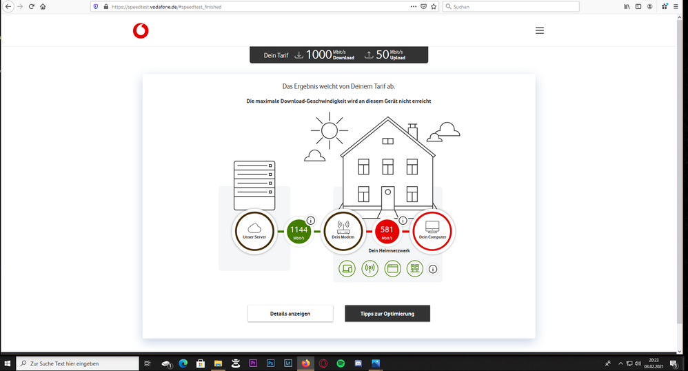

Lustigerweise wird mir beim Vodafone Speedtest ca. 600-700mbit angezeigt jedoch beim Upload auch nur max. 9mbit.
also zeigt jeder Speedtest unterschiedliche Ergebnisse, die jedoch alle unbefriedigend sind. (siehe Screenshots)

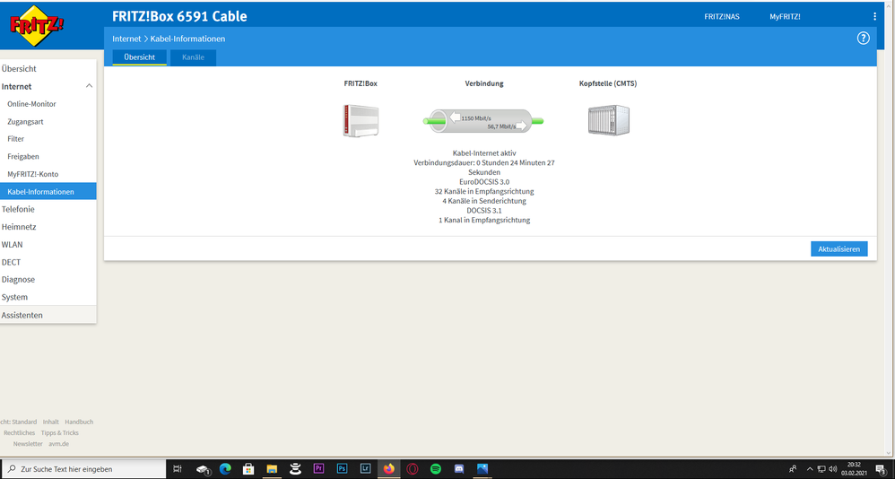

Das ganze ist Tageszeit unabhängig, Die Fritzbox 6591 ist neu und wurde auch schon mehrfach neugestartet bzw. zurückgesetzt.
Das Problem dürfte also nicht bei mir Liegen.

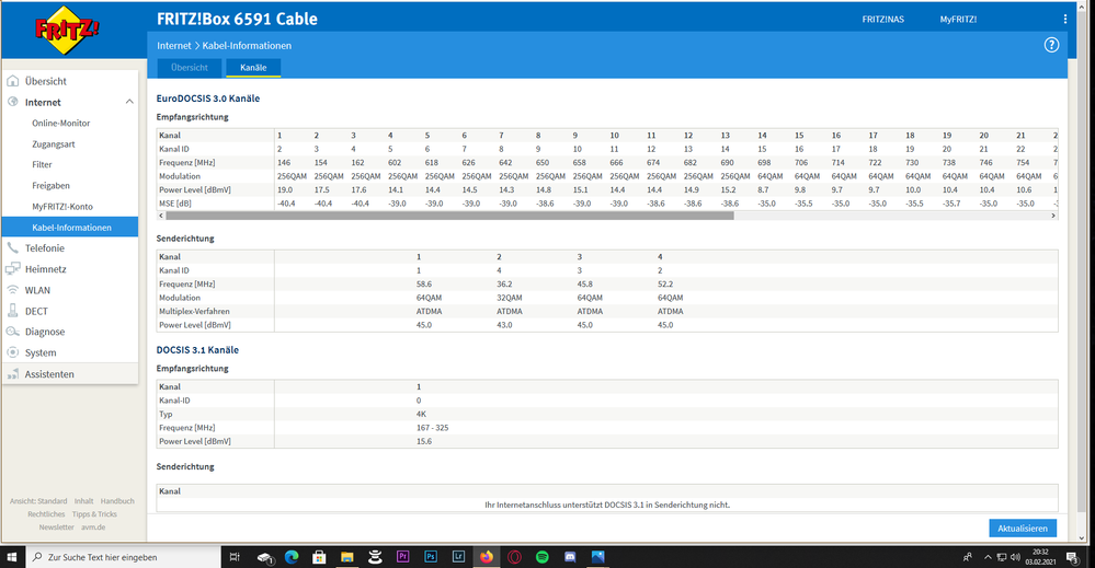

aktuell ist beeinträchtigt ein Rückwegstörer die Leitung, weshalb es zu den Einbrüchen im Upload kommt. Dazu habe ich einen Auftrag erstellt und an die Netzstörung angeschlossen.
Des Weiteren habe ich eine Anpassung vorgenommen, schau bitte mal ob der Download nun schneller funktioniert .

Hallo AKKTobi,
der letzte Auftrag mit dem Störer wurde geschlossen, nachdem der Techniker ihn auf eine Hausverkabelung eingrenzen konnte und diese instandgesetzt hat. Wie sieht es aktuell mit Deinem Upload aus?

Moni_GK
Hallo AKKTobi,
die Messungen sind alle per WLAN. Schwankt es denn auch per LAN so stark?
