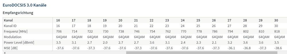

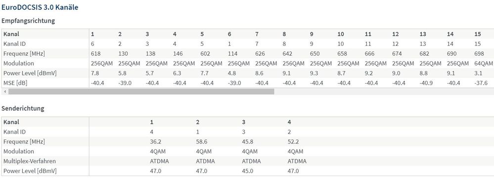

kannst Du bitte über das Menü (Kabelinformationen > Kanäle) der FRITZ!Box die Sende- und Empfangspegel auslesen?
VG Wallace
Hallo Wallace,
hier die gewünschten Daten:
MfG MacGyver
Wallace
Hey,
das scheint ein Rückwegstörer zu sein und das möchte ich mir genauer anschauen. Sende mir dazu Deine Kundendaten (Name, Anschrift, Kundennummer, Geburtstag) in einer privaten Nachricht und gib dann hier Bescheid, dass Du die Daten übermittelt hast.

wie vermutet ist Dein Anschluss von einem Rückwegstörer betroffen. Du hast dazu ja schon selber einen Auftrag erstellen lassen, welcher der Netzstörung zugeordnet wurde.
Die Eingrenzung ist bereits fortgeschritten, allerdings wurde die Störquelle bisher noch nicht ausgemacht.
