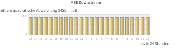

leider ist mein neuer GigaKombi Anschluss auch nachem ein Techniker hier war viel zu langsam.
Der Techniker hat mir mitgeteil, dass mein Anschluss volkommen i.O. ist.
Das kann man auch anhand der Bilder sehen, die beiliegen.
Ich bin selber Techniker!
Es ist also irgendow bei Vodafone noch eine Begrenzung enthalten, oder es liegt ein Engpass vor!

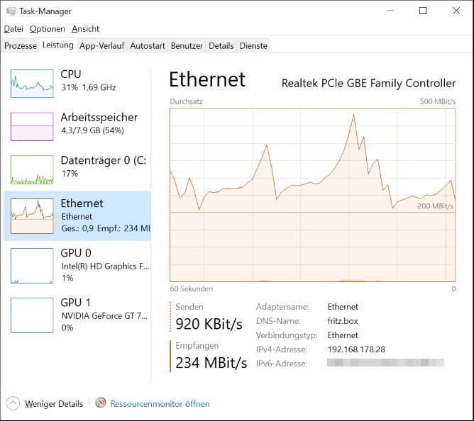

Ich habe z.Z. (und ich teste immer wieder mal auch mit https://speed.hetzner.de/10GB.bin
denn anders kann man das gar nicht fernünftig testen):
200-300Mbit/s
Der Upload liegt bei 45-50Mbit/s, ist also ok.
An mein Netzt kann es nicht liegen, ist alles ausgetestet, es sollten min. 950Mbit/s duchgehen.
Übrigens auch, wenn ich mich direkt an die FritzBox mit einem i7 Notebool anschließe.
Dabei kommen die gleichen Ergebnisse raus.
Und wenn die den Roter von Voderfone anschließe (ich habe ein eigen FritzBox 6591), dann wird es
ca. noch mal 10-20% langsamer.

2019-08-12 12_03_24-FRITZ!Box 6591 Cable.png2019-08-12 12_14_44-FRITZ!Box 6591 Cable.png2019-08-12 12_14_57-FRITZ!Box 6591 Cable.png2019-08-12 12_15_37-FRITZ!Box 6591 Cable.pngTM.jpg
Das hier ist eine Messung mir https://speed.hetzner.de/10GB.bin
Genauer kann man nicht messen.

danke, dass Du den Kabelrouter dran gelassen hast. Die Signalwerte sind alle im Toleranzbereich.

leider nicht besser, eher schlechter.
Der ganze Anschluss erfüllt sein Versprechen eifnach nicht und es liegt nicht
am Router oder der Leitung bis zum Übergabepunkt. Die Messwerte (db) ist vollkommen i.O.
Bei Vodafone sind einfach die Leitungen überbucht.
